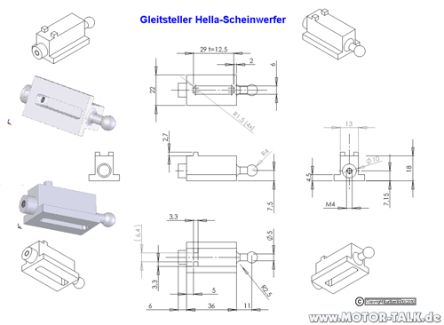

Ich habe bei meinen beiden Omis Probleme mit den Hella Scheinwerfern und zwar sind in beiden Fahrzeugen in den SW die langen Kunststoff Halter gebrochen die für die links/rechts Einstellung zuständig sind.
Deswegen schlackern jetzt die Innenteile im SW rum.
Habe auch eben schon mit dem Hella Service gesprochen, die können (oder wollen) nicht Helfen weil diese Teile angeblich nicht gelistet seien.
Es muss doch aber eine Möglichkeit geben an diese Halter ran zu kommen, oder evtl. hat schon jemand diese Halter nach gemacht und man kann Sie Kaufen.
Hoffe Ihr könnt mir nen Tip geben da Ich echt keine Lust habe neue SW für beide Omis zu Kaufen.

Hat einer eine Zeichnung mit Maßen dazu??
Welches Material??
Ich hätt die Möglichkeit zum anfertigen!
Ja, hat einer,....🙂
Gleitsteller-hella-scheinwerfer-4012741304971561397
Gut. Nehme ich mir gleich mit auf Arbeit und sehe wie ich das Zeittechnisch auf die Reihe bekomme....
Ich denke ALU müßte auch gehen, oder :-)

wenn du die Teile fertigen kannst, dann sag mal was du dafür nimmst...
ja ich denke Alu geht auch..

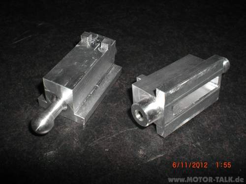

So, ich habe heute mal 2 Stück gefräst.
Nun müßte sich einer mal melden der die unbedingt braucht und einbaut um zu sehen ob die so funktionieren.
Wenn´s passt, kann es weiter gehen.
Gute Nacht

Sehen doch Klasse aus.
Super,....🙂
Die Kunststoffvariante ist sicher korossionsgeschützter, aber funktioniert als Aluvariante sicher auch sehr, sehr lange. Beim verbauen der Aluminium Schieber, bitte unbedingt mit Silikonfett (Baumarkt ->Hahnfett ist ok) einassiert einsetzen.
(Bitte kein normales Fett nehmen)
Zum einen ist Silikonfett ziemlich alterungsstabil, verdängt Wasser extrem, verringert die Reibung, bleibt bei allen Temperaturen viskositätsstabil und läßt sich nahezu nicht abreiben.

ich hab vorhin mal in meinen SW gesehen, das die von Hause aus auch mit Fett oä eingeschmiert sind. Bei meinem ist so eine leicht rötliche Paste dran.
Mit dem Preis muß ich mir noch austüftel. (ca 5)
Erstmal müssen die passen und dafür brauche ich dann Rückmeldungen ob noch etwas geändert werden muß.
Wenn ich mir die anderen Bilder hier ansehe, schätze ich, ich habe die viel zu genau gemacht. 😕
Bin immer erst zufrieden, wenn die dritte Stelle hinterm Komma auch ´ne null ist 😁
Alu macht sich gut und ist unkaputtbar 😁 . Keine Angst wegen dem Gewicht, 22g das Stk., das Fahrwerk muß deswegen vorne nicht verstärkt werden 😁

So, nun mal ein erster zwischenstand...
Ich habe die Schlitten eingebaut, ich musste allerdings etwas nachdremeln.
Oben wird der Schlitten zwischen 2 "Schienen" geführt zwischen denen ist noch ein "Steg", an diesem sind die immer hängen geblieben.
Nachdem diese Stege weg waren, gings perfekt ;-)
Allerdings haben meine Scheinwerfer M5er Gewinde,so musste ich das M4 Gewinde auf M5 aufbohren ;-)
Montag werde ich die Scheinwerfer dann einbauen und dann zur Derka...
Ich werde dann berichten...
