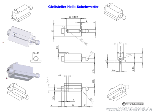

Ich habe bei meinen beiden Omis Probleme mit den Hella Scheinwerfern und zwar sind in beiden Fahrzeugen in den SW die langen Kunststoff Halter gebrochen die für die links/rechts Einstellung zuständig sind.
Deswegen schlackern jetzt die Innenteile im SW rum.
Habe auch eben schon mit dem Hella Service gesprochen, die können (oder wollen) nicht Helfen weil diese Teile angeblich nicht gelistet seien.
Es muss doch aber eine Möglichkeit geben an diese Halter ran zu kommen, oder evtl. hat schon jemand diese Halter nach gemacht und man kann Sie Kaufen.
Hoffe Ihr könnt mir nen Tip geben da Ich echt keine Lust habe neue SW für beide Omis zu Kaufen.

Hat doch eigentlich jeder Omi Fahrer ab Modell 98 mit DE-Linsensw und Xenon SW das Problem mit diesen Verstellschlitten für die Seiteneinstellung.
Ich meine das es mit diesem Defekt keinen Tüv gibt.
Falls es der eine oder andere noch nicht bemerkt haben sollte, einfach mal den Gummideckel am Fernlicht abnehmen und schauen ob da der Reflektor noch fest ist, ist er lose ist der SW defekt und müsste erneuert werden.
Habe wegen dem Verstellschlitten auch schon mit Hella telefoniert, von dort gibt es diesbezüglich keine Hilfe mit der Antwort das Teil ist nicht gelistet. Ist auch klar, die wollen ja neue SW für viel Geld verkaufen, die dann in 3-5 Jahren wieder kaputt sind weil dieser Verstellschlitten wieder porös geworden ist und bricht.
Aufgrund dessen habe Ich mich jetzt Entschlossen diesen Verstellschlitten aus Delrin selbst herzustellen und CNC-Fräsen zu lassen um meine Scheinwerfer reparieren zu können.
Wer also auch neue Verstellschlitten benötigt schickt mir am besten ne PN. Als Preis für einen Verstellschlitten habe Ich 8€ errechnet, billiger kann man seine SW nicht reparieren.

Wenn Ich die Schlitten fertig habe, stell Ich mal ein Foto ein. Das Material (Delrin) ist schon bestellt und sollte bis Mittwoch bei mir sein.
Den Schlitten selbst habe Ich schon soweit im CAD gezeichnet, jetzt muss Ich nur die Fräse dafür programmieren, dann kann es los gehn.

Du meinst diese?
Gleitsteller-hella-scheinwerfer
Hi Kurt,
ja genau die.

für die Höheneinstellung der Schweinw. ist die Einstellschraube oberhalb der Linsen (Fahrlicht) zuständig, steht der Scheinw. zu tief ist es die Einstellschraube die dafür zuständig ist, geh Notfalls mit nem Akkuschrauber dran wenn Du meinst da bewegt sich nichts wenn Du mit nem Inbus drehst. Ich drehe meist auch erst in die falsche Richtung bevor der SW dann endlich hoch geht.
Den Halter den Ich hier meine sitzt am Fernscheinwerfer, wenn Du die Gummikappe dort ab hast und dann am Reflektor wackelst und alles dann rumschlakkert ist der Halter bei Dir auch Defekt (gebrochen), ist ne Krankheit bei den Hella Scheinwerfern und haben Die bis heute nicht geändert, d.h. käufst Du Dir heute nen neuen Xenon- oder Linsenscheinwerfer hast Du dieses Problem in ein paar Jahren wieder, weil dieser Halter wieder bricht weil porös geworden.

Das zerlegen und zusammenbauen geht eigentlich recht schnell mit dem Backofen, eine Stunde für alles würde ich sagen, bringt aber nichts wenn Du das kaputte Teil nicht hast. Du könntest höchstens die Innereien in ein altes Hella Gehäuse bauen, wo dieses Gleitteil sinnigerweise aus einem besseren Kunststoff ist 😠. Suche einfach mal nach kurtberlin seiner Bilderdatenbank. Da ist alles zu sehen.
