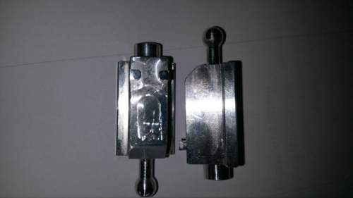

Ich habe bei meinen beiden Omis Probleme mit den Hella Scheinwerfern und zwar sind in beiden Fahrzeugen in den SW die langen Kunststoff Halter gebrochen die für die links/rechts Einstellung zuständig sind.
Deswegen schlackern jetzt die Innenteile im SW rum.
Habe auch eben schon mit dem Hella Service gesprochen, die können (oder wollen) nicht Helfen weil diese Teile angeblich nicht gelistet seien.
Es muss doch aber eine Möglichkeit geben an diese Halter ran zu kommen, oder evtl. hat schon jemand diese Halter nach gemacht und man kann Sie Kaufen.
Hoffe Ihr könnt mir nen Tip geben da Ich echt keine Lust habe neue SW für beide Omis zu Kaufen.

Ist bei einigermaßen vorhandenem handwerklichen Geschick in einer Stunde erledigt.
Scheinwerfer Omega B zerlegen und instandsetzen.

Ich habe heute auch die Gleitsteller von Remadami montiert. Sind echt super gefertigt und sollten die nächsten 100 Jahre halten.

@stesieg schrieb am 18. Oktober 2010 um 12:59:30 Uhr:
wow ist das Interesse an dem Thema aber gross, hätte Ich jetzt nicht Gedacht.
Hat doch eigentlich jeder Omi Fahrer ab Modell 98 mit DE-Linsensw und Xenon SW das Problem mit diesen Verstellschlitten für die Seiteneinstellung.
Ich meine das es mit diesem Defekt keinen Tüv gibt.
Falls es der eine oder andere noch nicht bemerkt haben sollte, einfach mal den Gummideckel am Fernlicht abnehmen und schauen ob da der Reflektor noch fest ist, ist er lose ist der SW defekt und müsste erneuert werden.
Habe wegen dem Verstellschlitten auch schon mit Hella telefoniert, von dort gibt es diesbezüglich keine Hilfe mit der Antwort das Teil ist nicht gelistet. Ist auch klar, die wollen ja neue SW für viel Geld verkaufen, die dann in 3-5 Jahren wieder kaputt sind weil dieser Verstellschlitten wieder porös geworden ist und bricht.
Aufgrund dessen habe Ich mich jetzt Entschlossen diesen Verstellschlitten aus Delrin selbst herzustellen und CNC-Fräsen zu lassen um meine Scheinwerfer reparieren zu können.
Wer also auch neue Verstellschlitten benötigt schickt mir am besten ne PN. Als Preis für einen Verstellschlitten habe Ich 8€ errechnet, billiger kann man seine SW nicht reparieren.

Schreibe mal den User Remadami per PN an, der hat noch welche zu veräußern. Sind qualitativ Spitze (ALU).
