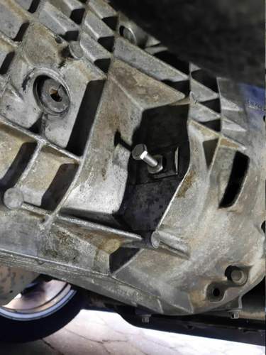

Gänge lassen sich im kalten Zustand nur schwer oder gar nicht einlegen
(gelöst - in meinem Fall):
Wollte mal meine Erfahrung teilen - vielleicht hilft es dem einen oder anderen ja auch...
Wie aus anderen Threads bekannt, war meine Freude mit der Schaltbarkeit nie von langer Dauer. Ich hatte mehrmalig alles bis auf die Fettung der Eingangswelle unternommen - leider ohne Erfolg (neues Getriebeöl, Schaltung einstellen, entlüften von oben, herkömmlich mit zweiter Person etc.).
Mir war aus den unzähligen Beiträgen bekannt, dass beim Omega von unten entlüftet werden muss - nur leider funktionierte diese Methode bei mir nicht - bis heute...
Als erstes habe mir ein "Entlüftungsgerät" aus einem alten Bremsflüssigkeitsbehälter selber gebaut.
Als ich dann mit 1,5 Bar versuchte zu entlüften tat sich nichts, ich erhöhte auf 2 Bar - wieder ohne Erfolg, das Gleiche mit 2,5Bar. Die Bremsflüssigkeit tropfte aus dem Gewinde des Entlüftungsnippels raus, jedoch leerte sich die Bremsflüssigkeit in meinem Selbstbau nicht und oben am Ausgleichsbehälter schien der Stand auch nicht zu steigen.
Komisch dachte ich und erhöhte in einem letzten Versuch auf 3 Bar -- plötzlich -- löste sich der "Knoten" und die Bremsflüssigkeit begann zu laufen.
Vielleicht kann mir einer das Phänomen erklären, aber ich habe die Vermutung, dass der Entlüftungsnippel, die Leitung oder das Ausrücklager irgendwie verstopft war.
Komisch ist allerdings nur, dass von oben entlüftet - diese Eigenart nicht auftrat.
Auf jeden Fall schaltet sich der Omega jetzt butterweich, R-Gang und der 1 gehen ohne würgen oder diversen Schaltungen von oben nach unten gut rein.
Hoffentlich ist die ganze Aktion auch nachhaltig,

Moin roswell
Auf Grund des hohen Befülldruck beim Hochpumpen,
Ist entweder die Entlüfterschraube innen zu gewesen oder an der Dichtkante mit dem Loch
zugequetscht!
Du hast ja auch noch ein Federband auf dem PVC Schlauch ,
damit der Befülldruck nicht gleich wieder den Schlauch vom Nippel drückt!
Wenn der Entlüfternippel oft auf und zu geschraubt wird,
wird dann oft das Loch im Nippel gequetscht!
Das ist bei mir nicht das Problem,weil ich diese Teile eh immer Neu mache und mit Fett am Gewinde und Gummikappe drauf einsetze,
damt kein "Keim" in das Entlüfterloch eintritt!
manchmal hängt auch der Kolben um Geberzylinder unten und den Drückt schon der gerunge Druck mit dm Ölkännchen hoch und
gibt das Lüfterloch zum Virratsbehälter frei!
einmal bis jetzt,
war auch der Plastestutzen am Vorratsbehälter
gequetscht und hat ein normales Entlüften
erstmal verhindert.
Mfg
Danke @rosi03677 - denn werde ich eine neue Entlüftungsschraube bei Zeiten besorgen. Würde auch erklären, warum es mir nicht gelungen ist, die Bremsflüssigkeit mit der Spritze / Ölkanne hochzudrücken.
Ich hatte das von dir beschriebene Problem, dass der Schlauch runter gedrückt wurde und es mir im zuge dessen nicht gelang - zu befüllen...Kleine Ursache, große Wirkung.
Vielen Dank für den Lösungsansatz,
MfG
@rosi03677 - du hast doch so viele Vergleichsnummern?! Passt diese Entlüftungsschraube oder hast du ansonsten Angaben zur Größe für mich? Danke im Voraus,
MfG
ATE 03.3518-0500.2 Entlüfterschraube/-ventil https://www.amazon.de/.../ref=cm_sw_r_awdo_G5PDAY6S6H9QVCF36PGY
