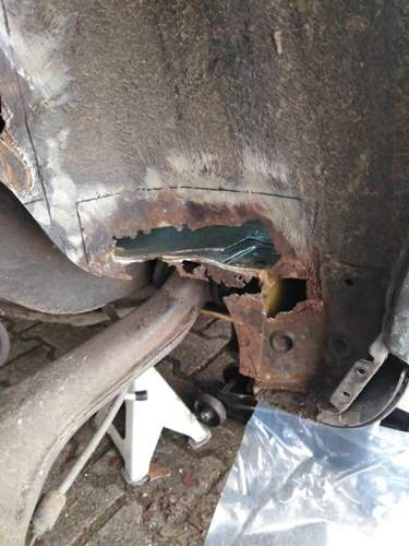

Moin,
beim Vorbereiten für die anstehende TÜV Untersuchung ist mir hinter dem bröckelnden Unterbodenschutz ein Riss bzw. Rostloch aufgefallen.
Klar ist, dass es geschweist werden bzw. ein Ersatzbleich rein muss, aber das werde ich vor der HU nicht mehr zeitlich schaffen.
Die Frage daher - ist das ein schwerer Mangel eines tragendes Bauteils oder geht das durch?
Anbei die Fotos. Fahrerseite hinten, links zur Tür hin befindet sich der Schaden.

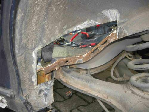

Guten Abend,

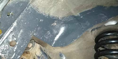

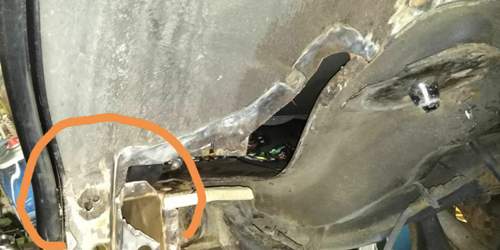

@driplo wie auf deinen Bildern sieht das bei mir ähnlich aus, nachdem ich mittlerweile alles freigelegt habe.
Ich plane das selber zu machen, die Werkstatt hat mir noch immer keinen verbindlichen Termin mitgeteilt, daher möchte ich das gerne mal probieren. Ein passendes Schweißgerät muss ich mir noch zulegen...da bin ich noch am Einlesen und Rat einholen.
Die Frage, die sich mir stellt - wie bekommt man denn eine "ordentliche Verbindung an die untere Kante mit dem neuen Blech hin? Bei dir ist das ja auch löchrig und wenn ich das auf meins "übertrage", ist das recht instabil.
wenn Du auf meinem ersten Foto vom 25.11. schaust, dann hatte ich bereits begonnen, die Blechumkantung für die Anlage des Radhausblech "nachzuformen". Arbeit, aber muss wohl sein....
Gruß - Robi
Wenn du noch nie geschweisst hast, würde ich dort nicht anfangen.
Die Gefahr dort Löcher rein zubrennen, oder das es nicht richtig hält ist zu gross und ist am Ende schlimmer als vorher.
Und ein passendes Schutzgas-Schweissgerät mit allem drum und dran ist teuer.
Aber das musst du natürlich selber entscheiden.

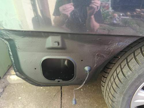

Moin,
auch ne Werkstatt muss nicht immer teuer sein , siehe Fotos , der Spaß hat 50 € gekostet , habe nur die Stoßstange selbst demontiert :-)
MfG
