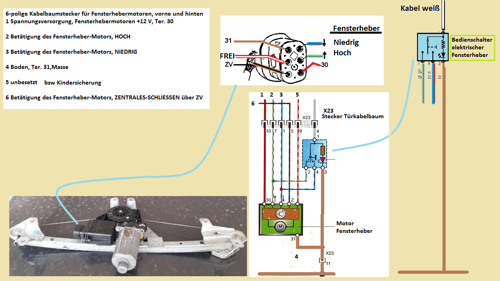

Da ich die Tage mein Coming-Home-Modul einbauen will, bräuchte ich mal die Pin-Belegung des Lichtschalters für den Omega B. Ich brauche speziell Masse, Dauerplus Zündungsplus, Innenlicht, NSW, Standlicht, also eigentlich so ziemlich alles. Welche Farben haben die Kabel für die ZV und wo laufen Sie beim Caravan lang?

Und wenn ich im Stromlaufplan richtig gesehen habe, sind alle Türkontakte parallel geschaltet und gehen erst auf X1 pin17 (grau) und dann zur ZV.
Also müsste ich ja nur 1Kabel an X1 Pin 17 anlöten (vom neuen Steuergerät) und alle Türen sind dadurch überwacht.

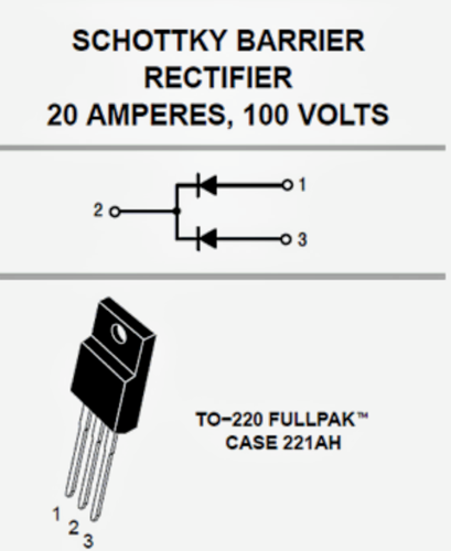

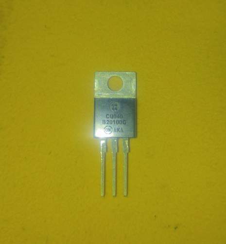

Hab noch ne 20A 100V (Dual)Schottky-Diode gefunden von meinem Modellbauhobby.
Die sollte doch den Zweck erfüllen, oder?
Also würde ich an Pin1 das Kabel anschließen welches von ZV kommt (braun/schwarz) und an Pin2 als Ausgang wieder auf br/sw Richtung Türschlösser.
Wenn ich dann Masse hinter Pin2 draufgebe (zum testen Komfortschliessung mit neuem Steuergerät) sollte doch die ZV gegen Kurzschluss (durch die Schottkydiode) abgesichert sein, oder hab ich da nen Denkfehler?
Jo,denke die Diode geht .
auf X1 Pin 17 ist das graue Kabel für alle TKS da ,
allerdings gibt es ja am TKS Fahrer eine 2te Ebene ,
wenn die Tür auf ist auf X1 Pin 8 GR/WS und geht zur ZV .
ich denke ,solange dann die Fahrertür aufsteht ,
- bleiben die FH aktiv ohne Zündung
. Innenleuchte ist an
- verhindert die originale ZV die Verriegelung aller Türen über FFB
mfg
Ja, das ist glaub ich wie du schreibst, damit man nicht verriegeln kann solange die Tür auf ist.

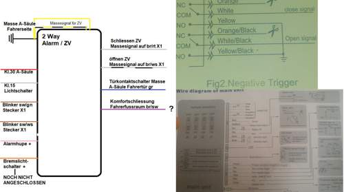

Ich mach mal nen Schaltplan fertig mit Paint und stell den hier rein, vielleicht kannst du es besser entziffern.

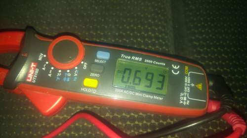

Auf dem br/sw Kabel sind als Ruhespannung 0,7V drauf.

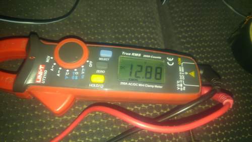

Wenn ich mit Schlüssel Komfortschliessung mache ist da Masse drauf 14V (also Batteriespannung, hab Ladegerät dran).

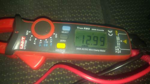

Das neue Steuergerät kann ich beim Schliessen für 12sek. auch Masse auf dem zugehörigen Kabel messen.
Wenn ich aber das Kabel anschließe, tut sich dann aber nix mit Komfortschliessung, hab noch ne 7,5A Sicherung zwischen.

Hab br/sw gegen Plus gemessen, also 0.7V liegen immer an.
Beim Komfortschliessung mit Schlüssel liegt Batteriespannung an.
14V Batteriespannung weil Ladegerät dran ist.
Das neue Steuergerät schickt für 6-12Sek. nen Massesignal um die Fenster zu schliessen(Dauer kann man einstellen).
In beiden Fällen messe ich das gleiche beim schliessen, aber nur mit Schlüssel(oder original FB) gehen die Fenster zu.
Original ist beim schliessen Masse drauf.
Das neue Steuergerät schickt genauso Masse drauf, aber es tut sich dann nix.

Alles von Plus gegen das br/sw Kabel gemessen.
1. Bild Ruhespannung
2. Bild beim komfortschliessen mit Schlüssel, Spannung liegt dann solange an bis man den Schlüssel wiederloslässt
3. Bild beim Versuch Komfortschliessung mit neuem Steuergerät und angeschlossenem Kabel auf br/sw
Also beim messen tuts das gleiche, aber es schliesst nicht

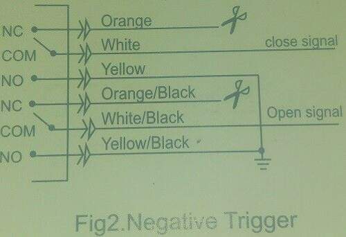

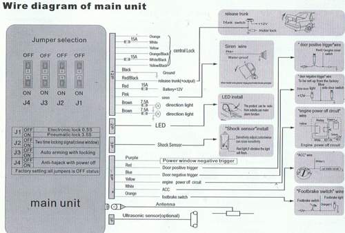

Hab mal nen kleinen Plan fertig gemacht

Steht nix drauf so richtig.
meine aber müsste wenn dann Lixing HS500 sein.
Gehen tut bis jetzt alles ausser Komfortschliessung und Fremdstart.
https://www.ebay.de/.../361952324933?...
ich hab aber hier gekauft, war günstiger.
aber beim ersten Link steht auf den Bildern was von Lixing.
https://www.ebay.de/.../172979733575?...
Hier steht was von Lixing HS500
https://www.alibaba.com/.../...-alarm-system-1068_60672697071.html?...

gibts irgendwie die Möglichkeit mit der neuen Alarmanlage die alte originale aktivieren kann?
Irgendnen Pin wo ich Plus oder Masse draufgeben kann, das sie funktioniert?
Ich weiss hört sich blöd an, aber ich will dieses Deadlock nicht haben.
Wäre schön wenn ich die originale mit der neuen Fernbedienung aktivieren kann.
Hab die Schnauze voll und habs erstmal aufgegeben mit Komfortschliessung über neue Fernbedienung.
Hab vorhin nochmal einfach Masse von Karosserie, also ohne was dazwischen, aufs br/sw Kabel gegeben(ich sass drin und Türen zu) aber nix.
Mit Schlüssel und original Fernbedienung gehts.
Aber mit neuer Alarm/FFB gehts nicht und mit nur Masse aufs Kabel geben gehts auch nicht.
Weiss nicht weiter und stelle es erstmal zurück, gibt ja wichtigeres
