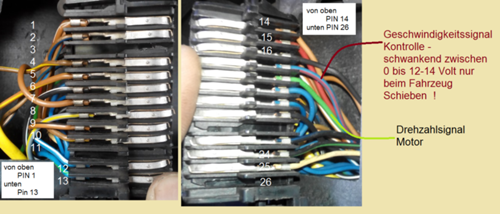

So, die Funktion mit dem verzögertem Ausschalten wenn der Rückwärtsgang eingelegt war läuft. Beim Tachosignal hab ich erst mal mit dem Multimeter gemessen, wenn das Auto langsam rollt- ich erwarte eigentlich ein 5V- Rechtecksignal... bekommen allerdings mal 5V, mal 12V, mal 0V.... (?)
Gedanken
das Geschwindigkeitssignal, V -Signal sollte immer zwischen 0 bis ca 12 V im Wechsel
schwanken ,wenn man das Fahrzeug schiebt .das wäre EIN Impuls .

Tacho-instrument-anschluss
Ja, das iat so weit richtif. Der Omega sollte am Tachosignal, was vom ABS Steuergerät kommt, 60 Impulse je Raddrehzahl haben. Da das Signal der ABS Sensoren vom Steueregerät schon aufbereitet ist, erwarte ich hier einen konstanten Pegel.
Nun liefern die Induktivsensoren vom ABS natürlich erst ein brauchbares Signal, wenn sich das Rad etwas schneller dreht, für gute Werte beinsehr langsamen Tempo hätte ich aber eine Korrektur durch den Geber am Getriebeausgang erwartet, das ist ein Hallgeber, der liefert also auch bei Stillstand einen Wert.

Danke Rosi, dann lese ich mal das Geschwindigkeitssignal über einen analogen PIN ein und werte einfach eine Spannungsdifferenz aus, quasi ein analoger Schmitt Trigger, und zähle dann die Zeit zwisvhen zwei positiven Flanken.

Dann bin ich also schon am richtigen Kabel. 5km/h wären dann ca. 30ms zwischen zwei Imuplsen....
