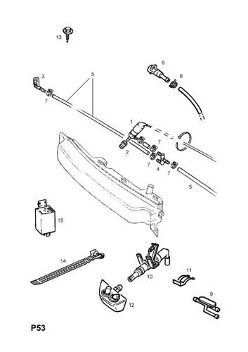

Also...die kleinen Düsen auf der Stoßstange hab ich 2 Stück liegen...nur das unter der Stange nicht....die stehen aber auf dem Teilemarkt
Die kleinen Düsen auf dem Stoßfänger sind vom Facelift, die bekommt man für nen Appel und nen Ei neu ausm Zubehör.
Wir reden hier vom VFL. Die Düsen sitzen auf dem Hubzylinder unterm Scheinwerfer. Der geht durch die Leisten unterm Scheinwerfer durch.
Um die geht es,...

Ja genau Kurt, genau diese Düsen könnte ich auch gebrauchen. Alle beide.

Ich dachte aber eigentlich an die Düsen selbst.
Die Zuleitungen sind noch verbaut.

So..war heute bei meinem Schrotti weil ich was brauchte....
Scheinwerferdüsen direkt unter den Lichtern hat er an einem Auto
Fahrerseite fehlt die eine Düse links...rechts ist ok...die BFSeite ist komplett.....
Wenn ich wüsste wie man die ausbaut kann ich die dort erwerben....denke mal irgendwie bei 20Euronen...
Lichtschalter hat er 2 Stück, also wer will...Beschid sagen
KP gegen Quittung vom Schrotti OHNE Aufpreis aber Porto und nen 5er für Sprit weil ich 20 km hin und zurück muss...
Die Düsen sind nur auf den Hubzylinder aufgeklipst. Einfach ein Stück rausziehen und die Düse mit einer leichten Drehung abziehen. Dabei aufpassen, dass die kleine Einrastplastiknase nicht abbricht. Sonst fliegt er neu aufgesteckt gleich wieder weg.
Willst Du den Hubzylinder mit ausbauen, muss der Scheinwerfer ein Stück vor. Dazu die drei Schrauben am Scheini weg, dann vorziehen. Der Hubzylinder ist von unten an den Scheinwerfer mit zwei 8er oder 10er Bolzen angeschraubt. Da brauchst eine Knarre und einen Maulschlüssel zum Gegenhalten. Der Schlauch ist auch nur eingeklipst.
