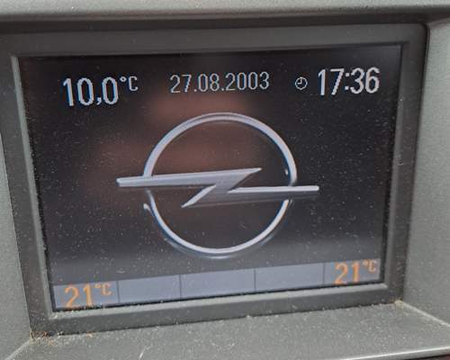

bin in der letzten Woche bei fast 270 Tkm mit defekter LM in Hamburg liegengeblieben. Beim FOH wurde der Omi dann mit einer neuen LM und einer neuen Batterie wiederbelebt. Auf dem Heimweg fiel mir auf, dass das Datum im Juli 2000 lag. Auch die Uhrzeit vom RDS-Signal war eine Stunde zurück. Diese konnte ich dann aber leicht korrigieren. Nur beim Datum klappt es leider gar nicht.
Ich gehe in die Einstellungen und stelle Tag, Monat und Jahr ein...und schon beim Drücken auf "Bestätigen" kann man sehen, wie das Datum wieder auf den falschen Wert zurückspringt. Das Datum ändert sich natürlich von Tag zu Tag, aber dann ist eben nicht mehr der 1.7.2000 sondern der 2. oder 3. usw. Aber das nützt mir ja auch nichts.
Habe inzwischen auch noch einmal die Batterie für eine Stunde abgeklemmt, hat aber auch nichts geholfen. Hat jemand eine Idee, was man noch machen kann. Kann das Datum vielleicht in der Werkstatt mit dem Diagnosegerät eingestellt werden? Oder hat der BC eventuell durch den Defekt der LM einen mitbekommen?

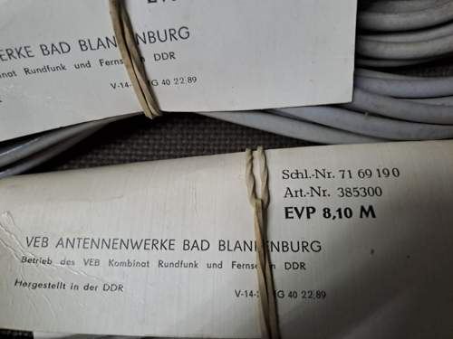

Heute habe ich noch 3 neue dicke Verlängerungskabel von der
VEB Antenntechnik Blankenburg gefunden
(a 4Meter) mit EVP und Pappschild
Durchgemessen,der Innenleiter hat keinen messbaren Widerstand,nur der Außenseiter hat 0,06 -0,08 Ohm und beide Leiter haben keine Verbindung!
Es können doch nicht 3 neue Kabel defekt sein,auch wenn sie mindestens 30 Jahre alt sind?

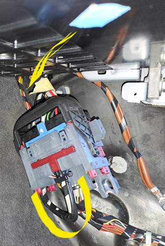

Bin mir nicht ganz sicher, aber das Antennenkabel vom Radio hat doch einen Zwischenverbinder für die Telematikeinheit. Evtl. sitzt der nicht richtig?
Opel hat in den Jahren eigentlich immer die Antennenkabel Armaturenbrett Richtung Karosserie hinten mindestens einmal getrennt.
Beim Omega B war das im Beifahrerfussraum rechts,
Astra G ist mir noch bekannt in der Mittelkonsole unter der Handbremse. Je nachdem wird auch da die Versorgungsspannung übergeben.
Der Verbindungsstecker ist auf der BFS A-Holm , den hatte/habe ich noch auf.
Da kann ich ein Bild morgen machen.

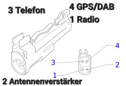

Da sind 3 Antennenkabel miteinander verbunden,RADIO,GPS,Teflon
Da sieht man nichts und
die ca 3 Ohm liegen auch bei getrenntem Stecker dort in jede Richtung an an.

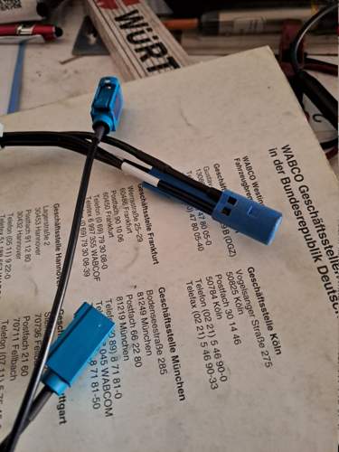

Die Steckverbinder sollten nicht das Problem sein,da diese im Innenleiter auf der ganzen Länge ca 0,05-0,008 Ohm Durchgang haben,
Vom blauen Steckanschluß Original bis zum FAKRA Stecker der Antenne.

Alle 3 Antennenverlängerungskabel aus der DDR Zeit sind defekt,obwohl noch nie benutzt!

fand noch ein RG68 Kabel ca 4,5 Meter lang und
Ein Antennenkabel mit DIN Stecker ca 1,5 Meter lang.

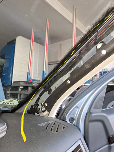

Dann löste ich einen Schminkspiegel und
den Angstgriff Beifahrer und
holte meinen Ziehdraht
(ein alter Schaltseilzug vom V Truck,4 Meter),
machte einen SMA Stecker ans Ende und
zog das Antennkabel über der Dachverkleidung durch.
danach Handschuhfach raus und beide RG68 Kabel verlötet(ich hatte keinen Verbinder mehr),

erstmal Glückwunsch Rosi. Mit den DDr Kabeln ... meintest du oben mit nicht messbarem Widerstand unendlich oder exakt Null (meine Vermutung)?
BP, exakt "Null" an den DDR-Kabeln, da kam noch nicht einmal ein Zucken auf
dem Multi am Innenleiter,am Außenleiter 0,05 Ohm.
hält man die Meßspitzen vom Multi nur aneinander sind es 0,02 Ohm.
beim Original Antennenkabel muß man Nachdenken - Faradayscher Käfig
Am "neuen" RG68 waren es 0,07 Ohm am Innenleiter.
