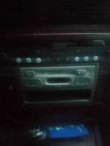

Meine Mittelkonsole bei meinem Ommi 2.2 sieht irgendwie altmodisch aus, so grau, mit grauem Din Radio (Cassette!) und Ablage drunter, kann das sein, daß das Radio, das ursprünglich drin war, alles graue verdeckt hätte - und außerdem CD gehabt hätte? Immerhin EZ 2001
Wieviel kostet son Originalteil eigentlich? Oder besser, was hats 2018 gekostet?
Ich versuche, Bilder nachzureichen

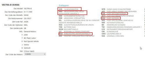

ich denke die VIN war falsch vom Fahrzeug !
mit der alten VIN-W0L0JBF 68 Y7013170 und
68-Limousine 4-türig, Schrägheck, 6 Fenster,
gebaut am 01.11.1999
kam überall ein Rechtslenker ( RHD ) mit
unterschiedlichen Benzinern raus ,
mal ein 1,6er oder 1,8er Benziner .
korrigiert man nun die VIN etwas auf W0L0JBF 35 Y7013170 und
35 = Kombi 4-türig ,
gebaut 16.12.1999
kommt ein X20DTH Motor raus ,
ein Diesel mit erhöhter Leistung von ca 100 PS,
statt reduzierter Leistung von ca 83 PS.
dazu fehlen aber in den jetzt gerade vorliegenden Kataolgen
alle weiteren Info,s !
mfg

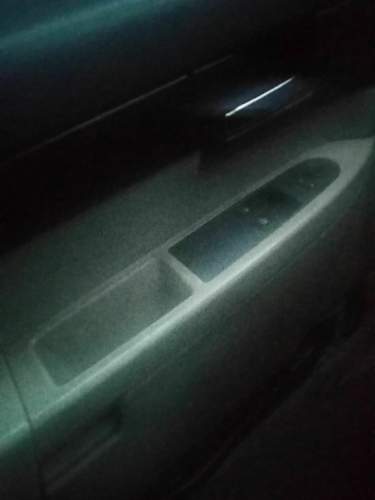

Das mit beige stimmt an den Türen, angeschmoddert sind die auch (das hoffe ich zu ändern) die Mittelkonsole hat "Holz"verkleidung, die Klimatasten haben natürlich den Softlack (bin ich dabei zu ändern) aber ich sehe weder Halterungen noch Schraublöcher dafür

Es hat mir keine Ruhe gelassen und ich hab in meinem DMS mal die alten Dokumente durchgesehen, und siehe da: auf einer Versicherungspolizze fand sich die VIN, nur mit einer "9" statt der in meinen Unterlagen vorhandenen "0". Die korrekte VIN lautet also W0L0JBF68Y7013179.
Und mit der Nummer kommen dann auch die ganz korrekten Angaben:
Informationen über Auto
VIN W0L0JBF68Y7013179
Marke Opel
Modell VECTRA-B (J96)
Model Code 0JK68
Code des Paketes MB51
REG L 599AJ
Code des GM*Drive XXDK
Vertriebsregion AT
Motortyp X20DTH
Motornummer 17511037
Modelljahr 2000
Gemacht 01.11.1999
Fahrzeug-Einrichtungen
Code Produktname
2F3 Radio, car 400
2J1 Bodenbelag innen, standard
80I Innenraum-schwarz
82L Aussenlackierung, siehe die im vorwort gezeigte referenzetabelle
A32 Fenster vorn, elektrisch betaetigt
AG4 Vordersitz, ll, hoehenversteller, manuell
AK5 Fuer airbag-fahrer und beifahrer
AP0 Fuer airbag seitlich, ll
AP1 Fuer airbag seitlich, rl
AQ6 Vordersitzruecken, verstellbar
AR6 Sicherheitsgurt hinersitz, mitten, 3 verankerungsstellen
AT0 Stoffkopfstuetze hinten, ohne durchsichtsoeffnung
AY3 Stoffkopfstuetze vorn, ohne durchsichtsoeffnung
AY5 Stoffkopfstuetze hinten, mitten
C31 Heizung - zusaetzlich
C60 Klimaanlage
CT2 Fuer oesterreich
D09 Armlehne vorn, mitten
DL8 Tuerspeigel, elektrisch betaetigt und heizbar, rl-ll
GX8 Achsuebersetzung 3. 74
K60 Lichtmaschine, 100 a.
LD1 20d dieselmotor
LHD Linkslenkung
M79 Fuenf-gang-schaltgetriebe
N33 Fuer verstellbare lenksaeule
N40 Hilfskraftlenkung
N46 Lenkrad, 4 speichen
NC0 Ausstattung, europaeische union
NC8 Dieselabgaswerte, mit katalysator, variante 2
PG1 Scheibenrad, stahl, 6jx15
QHL Reifen, 195/65 r 15-91h
T5T Emblem, vsp
T67 Batterie, 70ah
T6C Innenverkleidung, standard, variante 1
U07 Signalhorn, fanfare
U16 Instrument, drehzahlmesser
UW2 Lautsprecher, 10
W1Y Fuer radiobedienung lenkrad
W2N Beschriftung seitlich entfaellt
W2P Radabdeckung, variante 1
W6M Polsterkombinaiton, kampagne, variante 5
W8X Zusatzteile, radioeinbau
Z0E Fuer oesterreich
Also alles gut, der Fehler könnte sich durch die OCR-Software eingeschlichen haben. Ich nehme also alles zurück und behaupte das Gegenteil: keine Gauner weit und breit und alles ist rechtens abgelaufen.

Hatte euch Billder versprochen, hier kommen sie (hoffentlich)
Hab am Lenkrad Radio Steuerung, die mir genau gar nix nützt, solange kein originales drin ist, aber Platz für Funkgedöns bleibt da nicht
