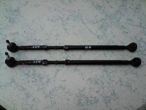

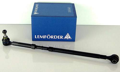

Als Tipp: Zunächst erst mal ein paar intakte Stützstreben besorgen, sie schon mal wie oben beschrieben gängig machen.
Dann kannst du die in fünf Minuten gegen die alten austauschen und so ist die Einstellung ansich erst mal schon ein Kinderspiel.
Die alten unter dem Wagen gängig zu machen, das ist wirklich eine Zumutung!
Da verstehe ich die Werkstätten recht gut, die da gleich abwiegeln oder verlangen neue einzubauen, noch bevor eingestellt oder vermessen werden kann.
Wenn die gängig gemacht sind, empfehle ich sie im Gewindebereich mit Fett einzustreichen und ein Stück von einem Rennrad-Schlauch darüber zu schieben. Dann kannst du sie auch nach Jahrzehnten noch ohne Anstrengung lösen und einstellen.

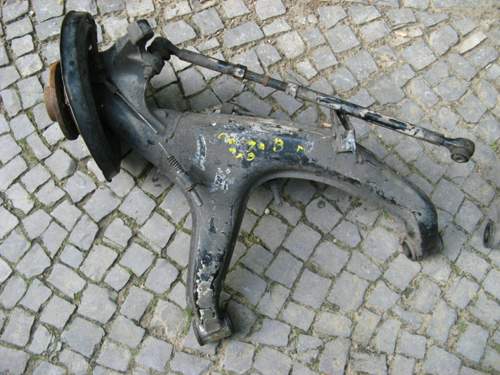

HA-Schwinge mit Stützstrebe
Neue Stützstrebe Marke
Stützstreben nach Inst. auf Maß gebracht

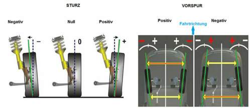

Sturz-spur
Sturz-ha

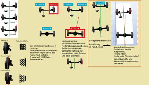

Wenn der Reifen sich innen abfährt, liegt es zu 100% an der Spur.
Fahre schon ewig mit tiefergelegten Omegas rum und nie war der Verschleiß innen zu hoch.
Das habe ich eher vorne...
Der Sturz liegt/lag immer bei -2°15' vorne und hinten bei -2°40', bei unserem ersten Omega sogar bei -3°.
Aktuell sind die Werte nicht so extrem, da ich hinten die Niveauregulierung habe und er deshalb nicht so weit eintaucht. Momentan sind's -1°50' vorn und -2°00' hinten und zwar auf beiden Seiten (auch hinten)!
Wichtig ist echt die Spur und je nach Reifen wirkt es sich auch aus.
Bei den 225/55R16 Ballonreifen war es relativ schnuppe, ob die Spur um ein paar Minuten nicht passte, bei den 235/45R17 hat man dann schon eine gewisse Unruhe gemerkt. Bei den 18"ern (235/40R18 damals, jetzt 245/40R18) sieht man relativ schnell, wenn die Spur nicht stimmt.
Als ich letztes Jahr alle Spurstangen und Querlenker erneuert habe, konnte ich hinten sehen, wie die Reifen anfingen, einseitig abzulaufen. Nach korrekter Einstellung sind'se wieder gleichmäßig.

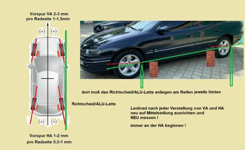

Moin
es gibt zwar die Kontrolle,Einstellung mit einem Strick,
ich habe aber es immer auf meine Weise gemacht !
alles im Bild-
eine lange "Latte"
ein Meßschieber,am bestem mit Digital,9 Euro ,fürs ALTER
2 Backsteine,2 Plasteeimer oder 2 Holzklötzer
evtl noch 4 identische Distancestücke für die "Latte" ,
falls man nicht an den Reifen richtig rankommt
wichtig immer ,nach jeder Korrektur das Lenkrad gerade stellen!
falls Er schon mit schiefem Lenkrad rumfährt ,
gleich das Lenkrad auf mitte stellen und
dann erst messen!

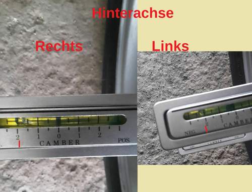

Sturz hatte ich immer mit der Sturzlibelle gemacht,
geht aber auch mit einem LOT !

immer an der "Hinterachse" beginnen,
das ist die Spurgebende Achse vom Fahrzeug,egal ob Frontfräse oder Heckschleuder !

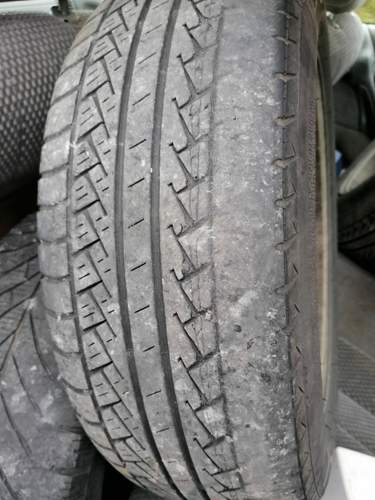

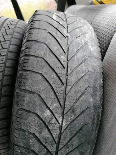

So hier mal paar Bilder, denke das hätte meckern von der Rennleitung gegeben.
@kurtberlin das ist nicht meine Einstellung, diese Aussage hat die Reifenbude getroffen.
Bild 2 kann ich mir gar nicht erklären, hab extra den reichsadler dick mit edding uebermalt...
Im ernst aussen hatte er keine Risse.
Einstellen lassen : nachdem das ja irgendwann mal gestimmt hat, waere es da nicht schlauer erstmal nach dem fertigen Teil zu suchen und erst danach einstellen zu lassen?
Img-20201016
Img-20201016
Img-20201016
+2
Ich denke mal, mit den Reifen es hätte auch Ärger mit der Rennleitung gegeben, wenn die nicht einseitig abgefahren wären.😉🙂
Die mindestprofiltiefe war in der Mitte noch da...
Alter gibt es seltsamerweise auch nur bei Anhängern..
Aber ja, haette ich das früher gesehen haette ich die auch schon getauscht. Hinten innen ist halt doof zu sehen.
@rosi hab die Dinger eh schon auf 3 Bar gehabt.

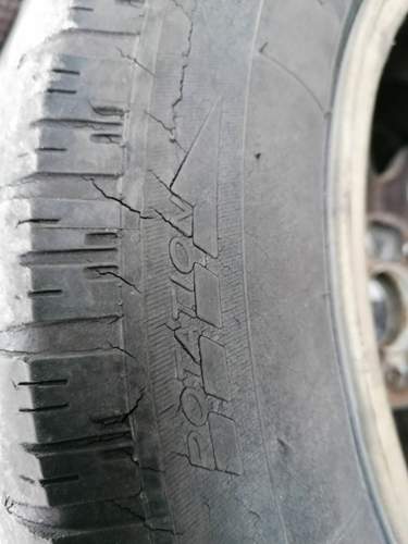

Himmel, die brüchigen Reifen sind ja völlig ausgehärtet und locker 20 Jahre alt - die fliegen einem selbst bei Stadt-Geschwindigkeit um die Ohren.
Auch sind zwei unterschiedliche Felgentypen bereits grenzwertig.
die brüchigen Reifen habe ich mal an einem Seat Ibiza gesehehn,
da hatte die Dame ca 1,1 Bar auf allen Reifen,
weil Er so schön weich war !
( hatte ihr wohl irgendein Dödel empfohlen oder Sie hatt nicht hingehört !)

Felgentypen?
Steht da wo was zu?
Gleiche einpresstiefe, gleicher lochkreis, gleiche Reifen, wo ist das Problem?
Beim Alter muss ich mal draufschauen, weiss grad selbst nicht (reichsadler halt)
Jetzt hab ich 2 drauf da ist Kein dot zu finden, kann ich ja mal n such Bild zu machen.
also mit solchen Reifen am öffentlichen Straßenverkehr teilzunehmen ist mehr als grenzwertig. Wenn der Gegner nur Baum ist, ok, aber wenns der Gegenverkehr ist.
Bei denen nach dem DOT-Datum zu schauen, ist ein Hohn.
Mir fehlen die Worte...
Gruß Robi
Jetzt rat mal, warum die Dinger unten sind....
Strecke hat in letzter Zeit eines der anderen Töffs gemacht, so das der eh nur innerstädtisch (was für eine Bezeichnung für das Kaff hier!) und beladen unterwegs war.
Glaubs mir oder nicht, aussen waren keine Risse zu sehen, das Dot interessiert mich selber, als ich die Schlappen draufgemacht habe (gutes halbes Jahr her.) waren da auch noch keine Risse zu sehen.
(und wie gesagt, für PKW gibt es keine Vorschrift wie alt ein Reifen sein darf, ob das jetzt übermässig schlau ist, ist was anderes.)

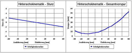

auf den letzten Bildern der "Schwerölschlacke" ,Bild 4+5 sehe ich
bestimmt 4 Grad Sturz negativ.
da hilft wohl nur ne Zwischenlage aus Gummi oder
Federn vom Caravan !
