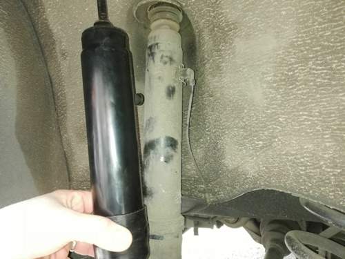

Moin, ich suche seit einiger Zeit die Dämpfer für meine Limo hinten.
Opel sagt gibt es nicht mehr - natürlich habe ich auch mit nichts anderen gerechnet.
Der bei mir verbaute Dämpfer sieht so aus https://pmt5.com/en/moskva/parts/shock-absorber-br-72891.
Nun habe ich mir in der Bucht den Satz geholt https://www.ebay.de/.../262540546600?... weil wegen (Dieser Artikel passt zu 1 Fahrzeug(en) für Ihre Suche nach Opel Omega B 1996 V94 2.5 V6 2498 ccm, 125 KW, 170 PS: )
Nun gucke ich mir die ganze Nummer heute an und ich muss fest stellen das die Luftanschlüsse bei den neuen Dämpfern zur Karosserie gehen statt nach hinten bzw nach vorne weg.
Für mich sieht also nicht passend aus...
Hatte vielleicht schon jemand anderes das Problem?
Sind die neuen Dämpfer doch nur für den Caravan?

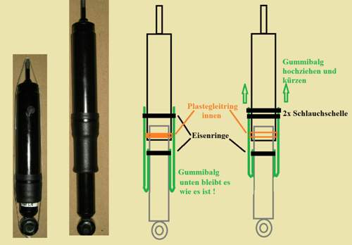

Verkehrt herum montiert ?
Lage Niveau Dämpfer
Anschluß Stecker Niveau Druckleitung
Neuer Dämfer eingefahren
+2
Nein, montiert ist noch nichts auf Grund der Anschluss Problematik.
Aber auf deinem Bild sieht man schön das ich Dämpfer für den Caravan bekommen habe.
Danke schön.

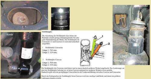

Moment- Die Dämpfer haben doch beim Caravan eine ganz andere, wesentlich geringere Länge?!
Da kann man nichts verwechseln, weil man die falsche Variante schlicht nicht montiert bekommt...
Am Dom bekommt man die montiert. Durch den Luftanschluss bekommt man sie unten nicht montiert.
Irgendwie ist das alles komisch und unverständlich.
Moin
Entweder weiß ich den Unterschied oder schreib gar nichts !
Caravandämpfer sind ca 4 cm Kürzer wie LIMO ,
die Einbaulage ist anders und
die Luftanschlüsse der Luftleitung sind um 90 Grad versetzt!
Schwarter schick die Dämpfer zurück,wenn es noch geht und
besorg Dir welche von der Limo!
mfg
mfg

Inwiefern wesentlich geringer?
Hast du da Maße die zur Beurteilung beitragen könnten?
Es gab grundsätzlich beim Omega B, egal ob Limo oder Kombi, immer schon kurze und lange Dämpfer.
Für die Sport Modelle kurz und straff und für schlechte Wege Ausrüstung (Höherlegung) lang und weich.
Das waren Unterschiede von kaum 2-5 cm. die im eingefederten Zustand, Fahrzeug auf den Rädern stehend, und dann noch anders als gedacht (Limo Dämpfer im Kombi und umgekehrt) verbaut, nie im Anschlag-Bereich, oben oder unten, arbeiteten.
So ist mir das noch dunkel in Erinnerung.
Ich habe aber mit Limo's, so gut wie, kaum zu tun gehabt.
Kann da also nicht mit fundiertem Wissen dienen.

Die hinteren Niveaudämpfer sind schlecht verfügbar, gerade für den Caravan. Da ist mir kein ständiger Anbieter bekannt, und ich habe auch schon mal längere Zeit suchen müssen. Alternativ baut man sich einfach übergangsweise die billigsten Dämpfer ein. Ja, das ist nicht schön, aber er fährt damit.
Neben den unterschiedlichen Längen dürften sich die Dämpfer zwischen Limo und Caravan auch durch unterschiedliche untere Augen unterscheiden. Der Anstellwinkel ist verschieden. Wie ich schon schrieb: Es passt einfach nicht.
Mit Limos habe ich ja nicht so viel zu tun, vielleicht wird mir oder auch uns die Omega-Scheune weiterhelfen. Die sollten beide Varianten da haben, so könnte man mal messen.
