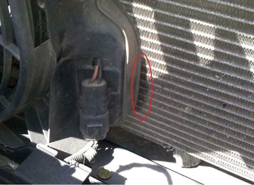

Also am kondensator ist schonmal kein dickes schwarzes anschlussrohr, sondern am kühler, wenn am kondensator was ist solltest du das über ne uv lampe sehr gut sehen.

wie das beim 2,2er aussieth weiß ich ciht genau, es gibt einmal das hochdruck, mit kugel drin udn das niederdruck, da ist ein schradarventil drin, wie beim reifen, udn das ist auch meistens undicht. an einem kiondensator gibbet nix schwarzes, der ist komplett aus alu.

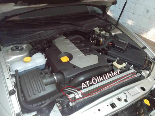

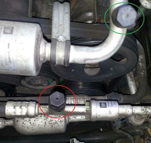

so, hier mal die gerade gemachten Bilder.
Auf dem ersten Bild hat mir der Freundliche eine dunkle Stelle gezeigt und meinte, dass das Feuchtigkeit, Flüssigkeit ist - Kondensator defekt meinte er.
Auf dem zweiten Bild, rot umrandet, ist das undichte Füllventil. Sobald ich die schwarze Plastikkappe abdrehe, höre ich ein leisen zischen. Da entweicht eindeutig Flüssigkeit. Es sieht auch so aus, als könnte man nur dieses, dass rot umrandete wechseln. Das andere, grün umrandet, bietet keine Möglichkeit einen Maulschlüssel oder so anzusetzen.

Hi.

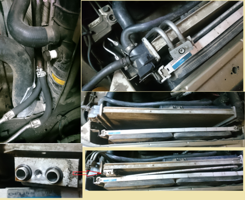

Der Kühler muss nicht raus. Man muss den halt etwas beiseite drücken, damit man den Kondensator nach oben raus bekommt. Der Trockner muss vorher aber ab.
Raus ist etwas schwieriger, da der Kondensator immer irgendwo hängt, rein ist dann einfacher, weil man die Stellen weiß, wo es klemmt.
Die ventile kann man beide wechseln. Man braucht dazu aber einen Spezialschlüssel. ich habe es mit 'ner vernünftigen Rohrzange hinbekommen, auch wenn es nicht normgerecht ist.
Für das "feste" braucht man so'nen Reifenventilschlüssel, da hier nur der Einsatz getauscht wird.

Ich würde neue O-Ringe verbauen. Die grünen für Klima. Bei meinem A hab ich dann noch ein Gitter in den Kühlergrill gemacht. Der hat die letzten Jahre schon zwei Kondensatoren durch Steinschlag eingebüst. Beim A wäre es leichter gegangen hätte ich den Kühler rausgebaut, ging aber auch ohne Ausbau. Beim B weiß ich es aber nicht...
Beim Neubefüllen ist es wahrscheinlich dann besser drauf hinzuweisen das der Kondensator neu ist. Ich denke da müsste dann auchnoch ein Schluck Öl rein. Hab ich bei meinem Wechsel versäumt... Mal schauen ob der Kompressor als nächstes aussteigt...
Geht alles von oben.
Bei Vierzylinder ist genug Platz, um den Wasserkühler etwas beiseite zu drücken. Der muss ja ausgehängt werden, was wohl beim Sechsender ohne entfernen der Schläuche schwer gehen wird.

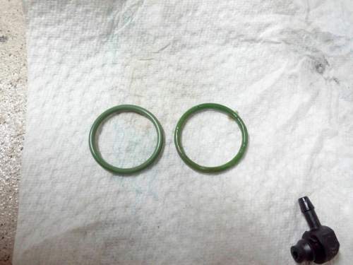

"Mozartschwarz" hat was von O-Ringen geschrieben. Für welche Stellen, Verbindungen, wie viele und in welcher Größe brauch ich die denn?
Wenn ich jetzt alles bestelle, möchte ich nicht, dass später etwas fehlt.
Hat jemand hierzu Angaben oder einen Link zu ebay oder........?
Die kannst du dir bei Opel raussuchen lassen (Menge, Nummern und Größen gleich aufschreiben) und entweder da geben/bestellen lassen, oder dir ein Silikon O-Ring Set kaufen.
Oder mit den ausgebauten Ringen zu einer Klimabude gehen und dir dort die passenden geben lassen.
Nummern und Größen stehen auch im Teilekatalog im WWW.
