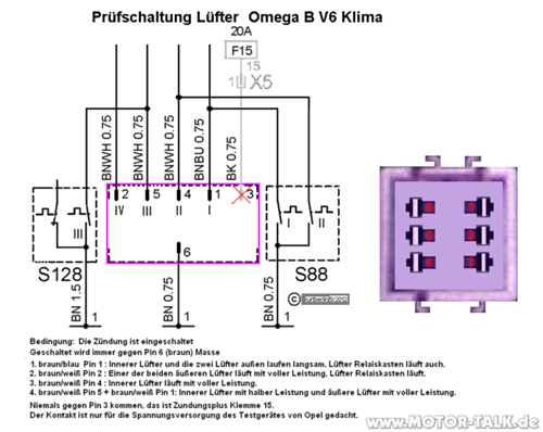

Haben den Kontrollstecker für die Lüfter nicht nur die V6?

Der Prüfstecker befindet sich an einer Leitung, ca25cm Länge und liegt vor den Relaissteckplätzen.
Er hat das doch selbst schon gepostet. Der XP Stecker auf dem Bild Nummer 13.
Also hat er einen Vierender.
Ich finde nur das Bild vom Kurt mit der Brückanleitung nicht mehr.
Das hier habe ich gefunden, ist zwar für den V6, sollte aber beim R4 ähnlich sein:
Pruefstecker-luefter-omega-b-v6-klima-4880828617356257605
