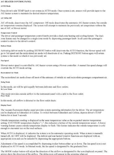

Moin
für das erste dürft ihr die Englischkenntnisse nutzen,nicht MEIN Ding !
kann evtl helfen .
mal sehen ob und wie ich einen LOG hinbekomme !?
etwas zum Regelung der ECC nochaus anderen Zeiten,
wegen dem Regelverhalten,welcher Sensor wann die ECC beeinflußt.
stammt zwar von der Restwärmenutzung,aber sollte helfen !
Die Einstellung der ECC während der Fahrt wird durch die Faktoren Sonneneinstrahlung, Außentemperatur, Ausblastemperatur, Gebläseprogramm, Luftgüte errechnet. Bis 2 Stunden nach Ausschalten der Zündung wird aus Sonneneinstrahlung und Außentemperatur ein Startwert der ECC errechnet, der ein schnelles Erreichen der vom Fahrer vorgewählten Temperatur ermöglicht. Nach 2 Stunden "Zündung AUS" ist die Temperatur im Fahrzeug ungefähr überall gleich, so dass der Wert des Sensors Innenraumtemperatur zur Errechnung des Startwertes der ECC herangezogen wird. Durch Drücken des Temperaturregelknopfes lässt sich die Temperatur jeweils getrennt für Fahrer– und Beifahrerseite bzw. für beide Seiten zusammen regeln (1oder 2 Zonen Modus)
