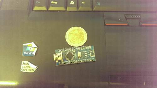

Meine fünf Arduinos sind heute gekommen. Parallel habe ich noch diverse lustige Erweiterungen bestellt. U.a. eine RTC und 433MHz Funkmodule. Auch ein Pinadapter für die Nanos ist dabei.
Imag2271
Die sind ja goldig 😁 Dagegen ist mein Erste-Schritte-Mega ein fettes Monster 😁
