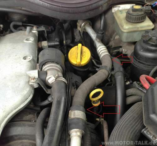

ich habe einen Omega B 3.0 V6 BJ 2000.
Vor kurzen habe ich die Klimaanlage befüllt und nun ist Sie nach Ca 3 Woche wieder Leer.
Von daher hat jemand ein Tipp wo ich Fotos oder ähnliche dinge her bekomme welche Schläuche dort verbaut sind.

Meist ist der Kompressor hinüber .
Sichtbar am Kontrastmittel .
wie ich gerade noch von meinem Vater gehört habe, hat die Werkstatt dort wohl ein Mittel reingefüllt womit die das Leck gefunden hatten.
Das soll auf der Fahrerseite irgendwo an der Batterie undicht sein.
Welcher Schlauch läuft das rum?
Vllt ein Link zur eBucht.

bei der batt. hört sich nach den anschlüssen vom trokner an, oder der trockner selber....oder anschlüsse klimakühler.
aber wenn die schon ein mittel reingefüllt haben, dann nimm einen UV-lampe dann siehst du wos undicht ist.

Soll angeblich ein Schlauch sein, der auf der Fahrerseite irgendwo sitz für die Klimaanlage.

die Leitungen und Schläuche gehen zu 99,9% nicht kaputt. Wenn die Klimaanlage ihre R 134 a verliert, ist zu 100% der Kondensator vor den Wasserkühler durch Steinschlag beschädigt. Mit einer UV-Lampe kann man die undichte Stelle finden.

Ich denke eher mal einer der Leitung ist undicht, das hat mir der KFZ Mechaniker so gesagt.
Ich habe keine UV Lampe.. Leider.. *grins*
Morgen mal schauen wo es Sifft :-)

Moin.
Ich habe mal ein Foto von der Leitung gemacht.
Siehe Foto.
Hat jemand eine Teilenummer, oder eine idee wo ich diesen schlauch, für meine Omi bekomme.
