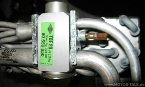

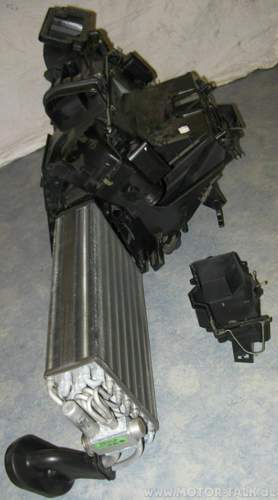

Da schon bei der letzten Befüllung Probleme mit den Ventilen auftraten, geht meine Vermutung stark in diese Richtung - Allerdings bin ich mir nicht sicher, ob das Pfeifen / Fiepen auf andere Ursachen hindeutet. Du erwähntest das Expansionsventil - ist das auch einfach zu tauschen? Hatte für die Leitung schon 430,-€ hingelegt, will mich von dem Wagen auch nicht trennen, aber wenn ich so lese, was das alles für Ursachen haben kann, verbunden mit einhergehenden Kosten - das lohnt sich dann alles nicht mehr so richtig - und ohne Klima ist der Omi ja leider ungenießbar.
Original geschrieben von kurtberlin
Das Expansionsventil wirst du wohl neu kaufen müssen oder dir einen neuen/anderen gebrauchten, intakten, Verdampfer mit Ventil kaufen und einbauen.
Die Teile fiepen oder pfeifen nun mal, wenn sie defekt sind.
Die Schraderventile werden auch nur wie ein Autoventil angezogen, einfach handfest.
Die Ventile zu ersetzen ist ein Klacks, auch kostenmäßig.
Das Expansionsventil wechseln hingegen, ist eine extrem große Aktion.
Hier sind die Schrauben auch oft so übel korrodiert, daß man Gefahr läuft sie abzureißen, oder den Sechskant zu ruinieren, so daß sie wirklich ausgebohrt werden müssen.
Das Fiepen ist aber meist eine Erscheinung die sich bei länger leeren Anlagen durch Korrosion im Expansionsventil einstellen. Oft hat sich auch das Öl im Kompressor verflüchtigt und so sind die Dichtungen im Ventil auch nicht mehr geschmiert. Das kann auch ein schwingen des Ventilstiftes im Inneren verursachen.
Oder ist das Geräusch eher im Motorraum zu vernehmen?

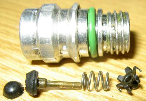

Meist verkleben die Prüf- und Füllventile, und die verursachen die Undichtigkeit.
Aber auch der Verdichter sollte mal geprüft werden, der hält auch nicht ewig und ohne Öl ist er in kurzer Zeit fertig.
Noch mal ein Nachtrag, aus gegebenen Anlässen.
Scheinbar haben die Füllventile eine Lebensdauer-Begrenzung.
Die schwarze kugelförmige Dichtkappe im inneren des Ventils zersetzt sich und reißt vom Metallstempel, auf den sie vulkanisiert ist, ab.
Auch habe ich beim zerlegen mehrerer Ventile ebenso festgestellt, daß es dort immer wieder mal zu einer Korrosion des Ventil-Sitzes kommt, die der Dichtigkeit ja nun auch nicht fördernd war. Schleichender Kühlmittelverlust.
Bilder unten...
In kurzer Zeit wurden an diversen Omega B diese Ventile undicht.
Auch spontan, ohne eine Klimawartung im Vorfeld, bei der sich ja eine Beschädigung durch das befüllen/entleeren immer mal einstellen kann. Meine Vorräte an Ventilen sind jetzt aufgebraucht und ich habe richtig Schwierigkeiten diese Ventile zu einem normalen Kurs zu bekommen. Die haben meist 4,50-6,-€ gekostet.
Besorgt euch auf jeden Fall im Vorfeld schon mal solch ein Befüllventil, für's einlagern im Handschuhfach.
Die nächsten Arbeiten oder Wartung an der Klimaanlage kommt ganz sicher irgendwann.
Ich schreibe das extra, da sie oft nicht mehr lieferbar zu seien scheinen.
Warum das so ist, kann ich nicht verstehen, da sie fast in allen FZ-Typen der GM Gruppe von ca 80-10 verbaut wurden. Es sind auch zwei unterschiedliche Original-Teile Nummern im Umlauf.
Klima-Füllventil - GM 52458177
Klima-Füllventil - GM 13277003
Es wäre in diesem Zusammenhang schön, wenn jemand noch Quellen kennt und sogar nen Preis, dieses hier zu posten.

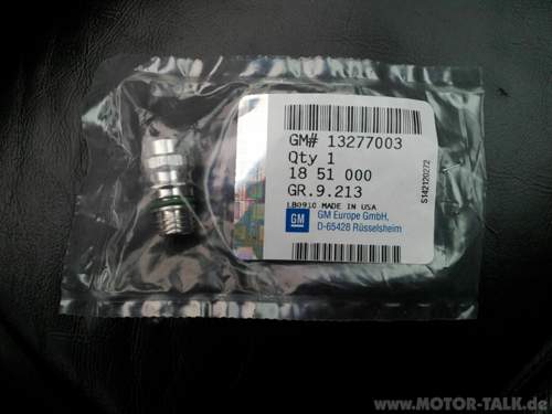

VENTIL Opel Ersatzteil 1851201 -- 3041827 OE1851201 3,57 EUR
VENTIL Opel Ersatzteil 1851000 -- 13277003 OE1851000 6,62 EUR
Hier sind die Aktuellen Teilenummern für die Ventile.
So habe ich Sie mir letztens erst bei Opel Original Teile bestellt
Achja hier auch noch
https://www.ersatzteile-original.com/advanced_search_result.php?...
Also es gib sie noch massenhaft!
Wenn es nicht unter Omega zu finden ist ...mal mit Corsa B-C ; Calibra; TigraA-B; Vectra B ; Zafira das sind alles die Selben/ die Gleichen...wie auch immer! Einmal mit Gummibalg...siehe Oben( Bilder ) und einmal mit "Fahrradventileinsatz" ;-)
