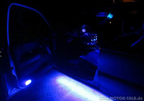

Ich habe vor mir unter das Auto LED Bänder zu bauen, die zusammen mit der Innenraumbeleuchtung angehen.
Zum Schalten habe ich mir ein KFZ Relais Öffner Schließer Auto Umschalt Wechselrelais 12V 20 /30A + Sockel K03 gekauft. Plus passender Sicherung natürlich.
Für die Schaltleitung möchte ich von der Birne der Innenraumbeleuchtung abgehen.
Hab da SMD eingesetzt, dabei ist mir aufgefallen, dass dort auch offensichtlich eine geringe Spannung anliegt, wenn die Innenraumbeleuchtung aus ist. Ich denke mal die kommt vom OBD.
Meine Frage ist, kann ich von der Glühbirne der Innenraumbeleuchtung bedenkenlos die Schaltleitung legen?

So...nun der Erfahrungsbericht:
Bin von der mittleren Innenraumleuchte mit zwei Kabeln je Plus und Masse abgegangen nach vorne in den Motorraum. Die Kabel an ein Relais und das steuert nun die Schaltbox der LEDs, welche ich mit Karosseriekleber unter die Schweller geklebt hab.
Sobald die Innenraumbeleuchtung angeht, schalten über das Relais gesteuert die LEDs an.
Bin zur Dekra und der Prüfer meinte es ist ok, weil es über die Innenbeleuchtung geschaltet ist und somit während der Fahrt nicht angeht....sog. Heimleuchtlicht. (Das es doch geht, wenn man den Lichtschalter zieht, hat er mit nem Zwinkern abgetan)
so, neue Bilder......Blauumbau abgeschlossen und endlich gelackt :)
