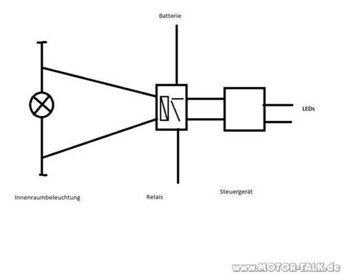

Ich habe vor mir unter das Auto LED Bänder zu bauen, die zusammen mit der Innenraumbeleuchtung angehen.
Zum Schalten habe ich mir ein KFZ Relais Öffner Schließer Auto Umschalt Wechselrelais 12V 20 /30A + Sockel K03 gekauft. Plus passender Sicherung natürlich.
Für die Schaltleitung möchte ich von der Birne der Innenraumbeleuchtung abgehen.
Hab da SMD eingesetzt, dabei ist mir aufgefallen, dass dort auch offensichtlich eine geringe Spannung anliegt, wenn die Innenraumbeleuchtung aus ist. Ich denke mal die kommt vom OBD.
Meine Frage ist, kann ich von der Glühbirne der Innenraumbeleuchtung bedenkenlos die Schaltleitung legen?

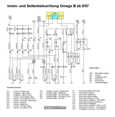

Weiß nicht ob es beim B Omega noch so ist wie beim A Omega, daher ist mein Tipp villt nicht zu gebrauchen. Aber trotzdem:
Ich würde von den Türkontakten aus gehen! Ist dann zwar Masse geschaltet, aber das is ja egal. Dazu kommt noch, dass man nicht durch die ganze A-Säule etc. muss um an den kontakt zu kommen. Und diese Kontakte sollten die Steuerspannung von so nem Relais doch locker halten.
Ist nicht am ende die Komplette Innenraumbeleuchtung über Masse geschaltet? Das würde die dauerhaft anliegende Spannung erklären, die du gemessen hast. Beim A Omega ist zumindest die Kofferraumbeleuchtung auch Masse geschalten.
Das ist natürlich ne Möglichkeit, dass sie über Masse geschaltet ist. Muss ich mal nachmessen. Ich will an die Birne dran, weil es die einzige ist, die mit der Zentralverriegelung ein und ausschaltet.
ok, das is en Argument.
evtl. kannste ja auch die Leitung schon abgreifen bevor die in der A-Säule nach oben wandert, dann sparste dir da zumindest den Aufwand dein neues Kabel hoch zu ziehen.
Ob die Leitung stark genug ist um ein Relais zu schalten bleibt aber noch fraglich. Da wäre es vorteilhaft zu wissen was so ein Relais an Leistung braucht um zu schalten, und auch um den Zustand zu halten. Da kann ich leider nichtmehr weiter helfen.
Persönlich und ohne irgendwelche Verantwortlichkeiten zu übernehmen würde ich es einfach mal testen xD.
na ich denke, wenn ich sicherheitshalber vor und hinter der Birne mit der Relaisschaltung abgehe bin ich sicher und kann mir auch keinen Kurzschluss reinbasteln.

Hier mal ne grobe Übersicht dazu.
Innen-und-seitenbeleuchtung-omega-b

1. Ein Relais zieht ca. 100mA... da reicht ein minimaler Querschnitt der Leitungen.
2. Beim Omega hätte ich erwartet, dass die Innenraumleuchte hoch und runterdimmt... gibt es da etwa auch einfach geschaltete???
- Sollte Sie dimmbar sein erfolgt das via PWM- früher war das analog gemacht, über das Laden und Entladen eines Kondensators...
- Das dimmen via PWM kannst du dann über einen MOSfet an deine LEDs weitergeben.... der BUZ11 ist ein Typ der dafür sehr gut geeignet ist, dank geringem Rms packt der solche Spielereien auch ohne Kühlung

Die Dimm Funktion der Innenraumbeleuchtung könnte schon zu einem Problem werden, wenn da noch ein Zusätzlicher Verbraucher dran hängt. Evtl. doch wieder auf den Türkontakt gehen, dann ist auch gleich ausgeschlossen dass man das bei geschlossener Türe an bekommt.

wenn man nen MOSFet nimmt geht das auch mit Dimmer- beim BUZ11 noch mal mit 300Ohm in Reihe und 10kOhm gegen Masse... kostet zusammen -,62
