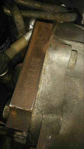

Ich glaub da hab ich mir den kuriosesten MV6 angeschafft den es gibt, war auf der Suche, warum der so lahmt, bis ich gesehen habe, dass nur nen X25XE verbaut ist - auch Am Guß unterm Anlasser erkennbar. Wer denkt, den hat wohl mal wer da reingeschmissen irrt, die Motornummer stimmt mit Carpass und Serviceheft ueberein, ist also original ein 2,5er MV6. Sowas schonmal gesehen?

Na X30XE. Papiere Stimmen alle, nur Motorkennung ist falsch
Schau mal nach der Kennzeichnung auf dem Block. Ist eingegossen und defintiv nicht zu verwechseln also "2,5" oder "3,0".
Wäre nicht das erste mal dass die eingravierte Kennzeichnung falsch ist aber der Motor ansich schon stimmt.
Auch da steht 2,5.. Ist wirklich ein 2,5er verbaut worden.

da steht auch X30XE hinten am Block.
selbst bei dem Omega ist im ECAT der 3,0 V6 verbaut, mit Motornummer .

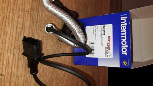

Schäden-
Motor geht immer bei Erwärmung aus (deshalb war ER besonders Preiswert).
Werkstätten haben sich da einen Wolf gesucht !
Was da wohl defekt war,Bild-Grins !
da hatte uns unser Großhändler diesen Sensor geschickt .
Heizung bläßt kalt bis lauwarm .
