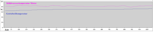

Moin
Hatte es vorhin in einem anderen Thema geschrieben,
Aber da geht es unter !
Vielleicht ist es von Interesse, für manche hier .
Die Temperaturen gehen zwar wieder hoch,
Es muss aber noch ne andere Logik geben
Mit dem Schätzeisen!
mittlerweile bezweifel ich die Temperaturanzeige im Instrument stark .
da sind Abweichungen von 10 Grad normal .
auch die Anzeige im MSTG ausgelesen ist nicht gerade der Höhepunkt ,
vor allem wenn der Kühlwassertemperatursensor so alt ist wie das Fahrzeug !
am inneren Abtaststift dieses Sensors setzt sich ja ein `Niederschlag` ab ,
der die Auswertung der Temperatur beeinträchtgt .
teilweise reagert der alte 2 polige SEnsor für das MSTG erst nach Verzögerung und
die kann bis 25 Sekunden betragen (Fingerprobe ) .
außerdem werden diese Sensoren sehr träge und die Anzeige im Instrument,
reagiert ja auch erst mit Verzögerung,bis 20 Sekunden ( Laut Dekade ) .
der viel Wasser nachfüllen muste durch Undichtigkeiten ,
der bekommt auch viel Sauerstoff ins Kühlwasser und damt `Blüht`der
KÜhlwasserkreislauf auf !
ich hatte mal ne Widerstandsdekade an den Sensorabgriff vom
1-poligen Sensor für die Anzeige im Instrument gemacht um zu sehen
wie `genau` das Schätzeisen im Instrument ist,Erschreckend !
eigentlich könnte das jeder Hier mal selber Versuchen ,
der eine Dekade hat ( ca 6 Euro ) und
einen guten Zugang zu diesem Sensor .
z.B.
http://www.pollin.de/.../Widerstandsdekade_5_1_M_.html
mit der Dekade kann man auch andere Dinge testen z.b. Tankanzeige .
man kann natürlich auch mit dem oberen Thermoschalter am Kühler ,
( wegen dem besseren Zugang )
seinen großen Lüfter etwas frisieren !
um Mitarbeit wird gebeten !
mfg

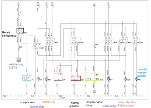

Moin Tommy
Teste erstmal ob deine E-Lüfter ordentlich funktionieren .
beim Chinaböller unter Motor Aktivierung und
dort das Klimarelais aktivieren .
es wird da Unterschiede vom Benziner zum Diesel geben,
mit Garantie ,
da die E-Lüfter beim Benziner die Arbeit machen und
beim Diesel die Visko die Hauptarbeit macht ,
bei der Kühlung des Motors !
die Visko macht beim Diesel ca 70% der Kühlleistung aus ,
den hat ja der Benziner seltenst,
außer ältere A Omega oder B Senator !
ohne Brummeln,keine ordentliche Visko !
Klimarelais aktivieren ohne ECC an ,
läuft beim Benziner nur der Hauptlüfter,hinter dem Kühler
Klimarelais aktivieren mit ECC an ,
Klimalüfter,vor dem Kühler läuft und Hauptlüfter ,hinter dem Kühler läuft .
beim Diesel wird es wohl da wohl auf unterschiedliche Drehzahlen des
Klimalüfters ,vor dem Kühler hinauslaufen ,halbe und volle Drehzahl
nur den habe ich nicht getsetet !
mfg

Tommy,mit Absicht habe ich das mit dem Thermoschalter nicht geschrieben !
ich habe eine andere Vorgehensweise bei so etwas ,Beruflich bedingt .
A- erst wird das Geprüft an Komponenten was notwendig ist und
danach kann man Feinfinish machen !
sonst verhedert man sich und verliert das Hirn !
aber bitte,wenn der Herr möchte ,
meine Darlegung zum Thermoschalter .
da machen Wir dann Schritt B vor Schritt A ,Grins !
dabei vergißt man dann den Schritt A ,die Visco .
ich habe es nur anders Beschrieben ,weil ein stupider Schaltplan ist da Essig !
mit dem Test über das OPelCOM sieht man da auch schon ob die Lüfter laufen,
ohne den XP Stecker überhaupt anzuschauen !
die einzige Gemeinsamkeit ,XP und OBD sind meist LILA !

Moin Tommy
so sieht es dann im Schaltplan aus !
mfg
Y25dt-luefter
