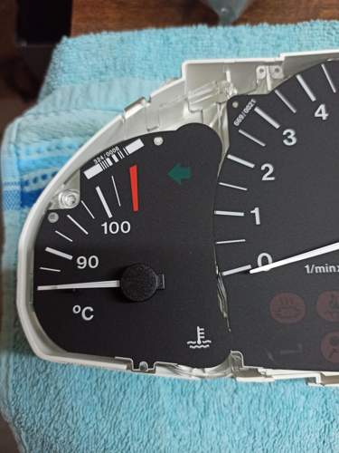

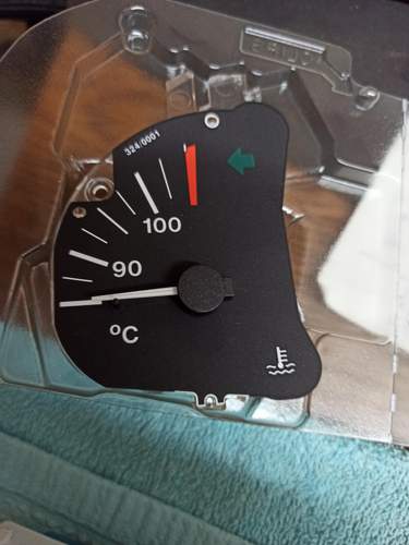

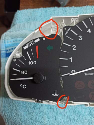

Moin zusammen,
ich habe jetzt mein Kombiinstrument ausgebaut und wollte die Temperaturanzeige tauschen. Aber so wie das aussieht, hängt das alles an einer Plexiglasscheibe zusammen. Muss man das Plexiglas durchtrennen, oder wie soll das funktionieren?
Bevor ich das alles kaputt mache, vielleicht sollte ich mir ein komplettes Instrument als Versuch besorgen....
Danke
Bild #211629617
Bild #211629619
Ich habe mal eines zerlegt, aber keine Bilder gemacht, und das Prozedre vergessen. Fummelig, ging aber ohne Beschädigungen. Meine, da sind umlaufend so kleine Clipshalterungen. Gaaanz vorsichtig drangehen, gelle?
Ich habe da nichts gefunden, wenn ich an der Anzeige wackel, bewegt sich das komplette Plexiglas dahinter. Im Jetzt helfe ich selbst steht auch was von durchschneiden, allerdings scheint das noch ein Instrument der ersten Serie zu sein.
Habe mal eingekreist, wo es durchtrennt werden soll.
Vielleicht weiß noch einer was❓
Gruß, der Volker.

Das KI wäre das letzte Teil wo ich den Fehler vermuten würde. Bau es wieder ein und geh die Leitungswege ab.
Zitat:@berlin-paul schrieb am 17. August 2025 um 13:06:03 Uhr:
Das KI wäre das letzte Teil wo ich den Fehler vermuten würde. Bau es wieder ein und geh die Leitungswege ab.Grüße
Ja, gebe ich dir Recht. Hier wurde aber auch schon von defekten Leiterfolien und Wiederständen geschrieben, weiß nicht wieviele Themen ich hier schon gelesen habe. Könnte ein gebrauchtes KI mit meiner Nummer für 40€ bekommen, dann müsste ich meins nicht zerlegen.....
Konnte im Urlaub viel ausprobieren, die Anzeige steigt nur, wenn sie schon einmal die 95Grad erreicht hat und man langsam fährt, stop and go, mit niedriger Drehzahl also. Auf der Autobahn alles gut, außer man landet im Stau, dann auch. Kurz aus, direkt wieder an, steht der Zeiger wo er soll, bis zum nächsten Mal. Im Stand kann ich ihn auch ne halbe Stunde laufen lassen, da passiert nichts, außer, das die Lüfter an und aus gehen, wie sie sollen.
Die ersten 3tkm hat er das nicht gemacht, ist mir erst mit dem neuen KWS aufgefallen.....
