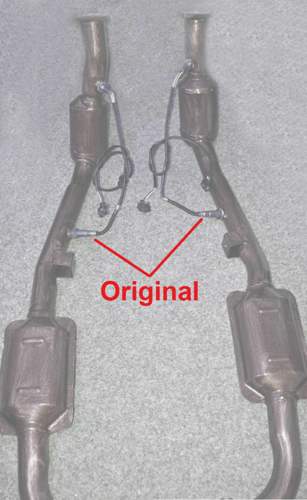

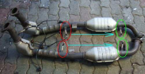

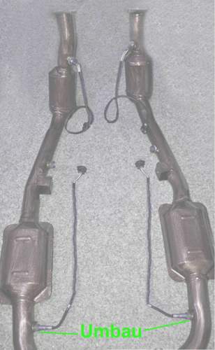

Ich frage mich, warum man hier überhaupt was schreibt.
P0420 und P0430 sind schon zigmal beschrieben wurden. Es liegt nicht an den LS sondern an den kleinen Vorkats die mit der Zeit ihre Umwandlungsrate nicht mehr schaffen. Es handelt sich um die Monitorsonden und nicht um die Regelsonden!
Die einzige dauerhafte Lösung ist das Versetzen der Monitorsonden hinter die Hauptkats. Das Loch zwischen Vor und Hauptkat muss dann natürlich verschlossen werden.
Erst wenn dann noch der Fehler kommt, ist/sind die LS hin. Bei den Monitorsonden ist das aber eher selten, weil die nicht "springen" müssen.
In diesem Sinne
Genau so sieht es aus...
Die Lambdasonden Anschluß-Leitungen müssen dann bloß etwas verlängert werden.
Kat-2-6-3-2l-sondenversatz
