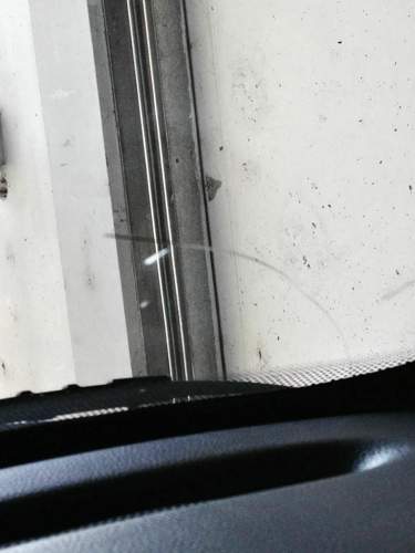

Ich glaub ich werde verrückt...über Nacht ein riss in der Windschutzscheibe...Fahrerseite..von links unten kommend...kein Einschlag zu sehen..keine Kasko...Anruf bei carglass...900 €?? Hab ihn erst gekauft für 1650..die faselt irgendwas von Rost..dann muss er eh in eine karosseriewerkstatt, weil sie das nicht machen können...was soll ich denn jetzt tun? Ich sehe kein Rost...aber 900€ sind ne Hausnummer...das muss doch billiger gehen...ne neue Scheibe bekomme ich ja für um die hundert Euronen...nur ich kann sowas nicht...ist ein B2..ohne regensensor..2.2dti caravan 1/2001...hat jemand eine Idee oder einen Rat?

@Wolfram1961, ich will dir ja keine Angst machen. Rechne vorsichtshalber aber schon mal damit, das es unter deiner Scheibe so oder so ähnlich aussieht. Bei 5 Omis wo ich die Scheibe rausgemacht hatte kam es bei 4 zu dem gleichen Ergebnis. Dieser aufquellende Rost sprengt dann die Scheibe ohne irgendwelche Fremdeinwirkung

Hey...danke...aber keine Angst machen...das ist definitiv daneben gegangen??
Mein 2.2 DTI hatte bei 270 tkm in 2013 ne neue Scheibe bekommen, nur ganz minimaler Oberflächenrost. Wurde gut behandelt und dann die neue Scheibe eingebaut. Ende 2015 wurde er verkauft mit 315 tkm und fährt heute noch.
Vor allem wenns vielleicht die erste Scheibe ist muss da nicht zwingend was rosten da es keinen vorangegangenen Scheibentausch gab bei dem ggf. der Lack beschädigt wurde beim Scheibe rausschneiden mit dem Draht.

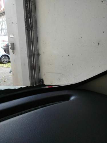

Mein Omi hat ansonsten keinen Rost, und trotzdem sah es so unter der Scheibe siehe Bilder aus.
War übrigens auch noch die erste originale Scheibe.
Co-xj-789-8
Co-xj-789-1

Wie dem auch sei, kleines Update ...hab eine neue Scheibe drin..allerdings nicht die verbaute solarreflex sondern normal grün mit blaukeil von einem markenhersteller...für 265€ inclusive Einbau ...
Auch dank der konstruktiven Hilfe und Kommentare von euch...omi gehts wieder gut...mir auch..vielen Dank an alle...

schön wenn es so günstig geklappt hatt, und wie sah der Scheibenrahmen aus?
Gruß Wartburg
Wie es unter der Scheibe aussah würde mich auch interessieren 😁

Hallo...war ja ein autoglaser ich war nicht solange dabei...hab aber gefragt..und er sagte rechts und links unten ein wenig...aber nix schlimmes...hat er weggemacht und behandelt...Scheibe ist von Saint goubin...oder so ähnlich...jedenfalls kein China scheiss...kann den echt empfehlen ...ist zwar in Hanau aber aber dafür kann man ja mal fahren??
