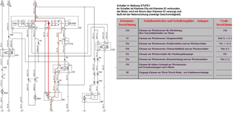

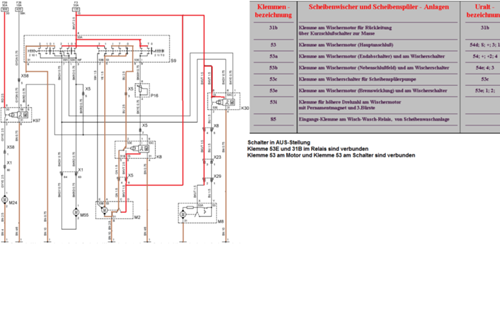

aber Hebel aus und Stufe 1 vom Wischermotor kann ich die schon geben !
Stufe 2 ist auch fertig und Intervall fast !
mfg
Scheibenwischer-stellung-aus
Scheibenwischer-stufe-1

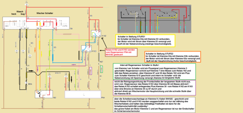

Nicht vom Wischerhebel ,sondern die pinbelegung vom Regensensor das blau-gelbe Kabel
blau-gelb ist nur das Signal,wenn der Wischerhebel zurückgezogen wird,
an den Regensensor seine Aktivität vorrübergehend einzustellen -
zum Reingen der Scheinwerfer+Scheibe vorne !

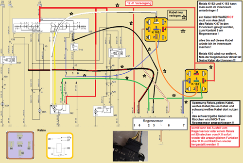

So , der entgültige Schaltplan ist da !
am Relaissockel vom K 8 wird nichts gemacht,
außer das dieses Relais in das Handschufach als Reserve gelegt wird ,
falls der Regensensor ausfällt oder ein Relais defelt ist !
alle Kabel bis auf Eines sind am Wischerschalter bzw am Kabelbaum davon
vorhanden und da der Regensensor ja auch im Innenraum ist
werden beide Relais K162 und K163 im Innenraum verbaut !
alle vorhandenen originalen Kabel bleiben erhalten und
werden NICHT abgeknipst !!!
ein Kabel muß vom Motorraum zum Regensensor gelegt werden ,
aber sollte normal kein Problem sein .
z.B, kann man ja das Kabel von der hoffenlich nicht vorhandenen DWA/ATWS Anlage
des Motorraum-Haubenkontakt als Reserveleitung verwenden !
auch werden im Relaisdreieck im Motororaum noch Kabel vorhanden sein,
die im Innenraum als totes Kabelendstück einfach da liegen !
viel Spaß !
mfg

Ja und welches Kabel sollte vom Motorraum in den Innenraum gelegt werden bzw von welchem Relais?
@rosi03677 schrieb am 2. Januar 2017 um 20:56:31 Uhr:

Charly,ob es eine Falle wird,denke ich nicht .
eine DWA/ATWS sehe ich nicht in seiner Aufzählung ,
der Ausstattungsmerkmale seiner Fahrzeuge .
vom gebastelten Schaltplan her ist es eigentlich Narrensicher ,
ohne das ich alles über den Regensensor weiß .
sollte normal etwas Logisch sein im BIld ,die Funktion der Anlage .
da hatte mir mein anderer Schaltplan mehr heholfen,wie der Originale .
Erst stand die Funktion,der Aufbau der Anlage im Facer im Vordergrund ,
dann die Umsetzung auf den Vormops ,Grins .
die Frage der Hauptwicklung und Nebenwicklung des Scheibenwischermotor,s
war eigentlich der Knackpunkt und
die Umrüstung ohne Veränderung der originalen Anlage , um schnell wieder
zurückzurüsten,wenn ein Defekt vorliegt !
keiner weiß,ob sein Regensensor funktioniert !!!
wie Er die Ausführung macht,weiß ich nicht-
nur hoffentlich nicht mit den Stromdieben die vorher in seinen Foto,s zu sehen war !
da könnte dann die böse Falle sitzen,lauern .
