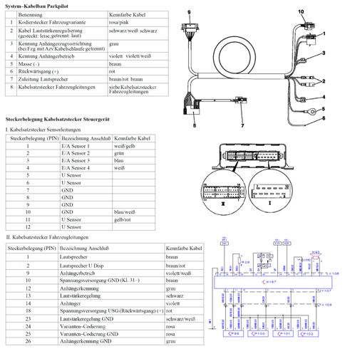

ich möchte bei meinem Omega das PDC nachrüsten. Ist der Stecker für den Anschluss vorhanden, oder eher nicht ?

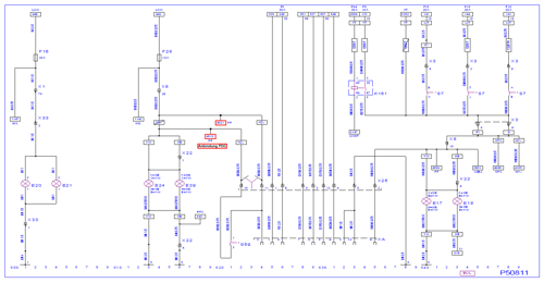

Wo werden die leitungen für die anhängerkupplung angeschlossen weil die verweise 619 und 620 sind im plan nicht vorhanden.
Die Leitungen werden parallel zum Nebellicht Trennschalter angeschlossen, um das PDC-STG auszuschalten wenn ein Hänger angeschlossen ist.
Ahk-anbindung-pdc
Pdc
Wie soll das funktionieren?
Intern im Steuergerät?
Da frag Bosch oder den entsprechenden Hersteller.
Von der grundsätzlichen Funktion her.....
Steckst du den Anschlußstecker des Anhängers in die AHK-Dose, wird dort innen ein Schalter betätigt der das Nebellicht abschaltet, unterbricht.
Der gleiche Schalter schaltet dann auch gleich deine PDC mit aus, so lange du den Hänger dran hast.

Danke habe das Bild gefunden aber es ist beim Ausdruch sehr unscharf.
Vieleicht scan das bild mit mehr auflösung ein das man die zahlen und beschriftung lesen kann?

Mein 3l Kombi hat PDC, leider schaltet das erst aus wenn ein Anhänger eingesteckt ist und die NSL eingeschaltet.
Die Kennung (4) 9-14 wird hierbei getrennt. Wohin führen 619 (14) und 620 (9) im Kabelbaum? Gibt es ein Relais?

Könnte ein PDC-Set für den FL bekommen. Habe eine Frage zur Nachrüstung:
Da sind die Sensoren, die Kabel und das Steuergerät bei.
Jetzt haben ja schon mehrere den Schaltplan gepostet. Daraus geht aber gar nicht hervor, was wo angeschlossen werden muss. Ist es richtig, dass die Sensoren mit einem Leitungssatz am Steuergerät hängen und der andere Leitungssatz vom Steuergerät "nur" an PLUS und MINUS und einen Lautsprecher gehen? Wenn ja, welchen Lautsprecher denn und wo? Und wenn ich eine Limo ohne AHK habe, kann ich dann die Hängerleitung einfach NICHT anschließen oder brücken damit das PDC immer läuft wenn der Rückwärtsgang eingelegt ist?
Dann spart man sich das anschließen an das NSL-Relais.
