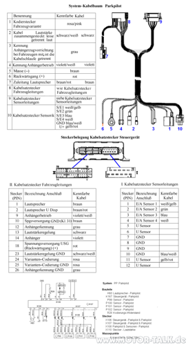

ich möchte bei meinem Omega das PDC nachrüsten. Ist der Stecker für den Anschluss vorhanden, oder eher nicht ?
44 Antworten
Ich danke euch ! PDC heute angeschlossen, und es funktioniert !

Parkpilot-anschlussplan-kabelsatz

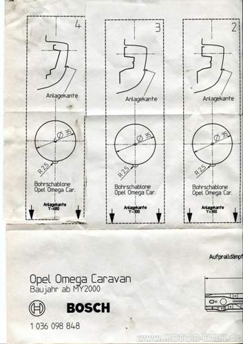

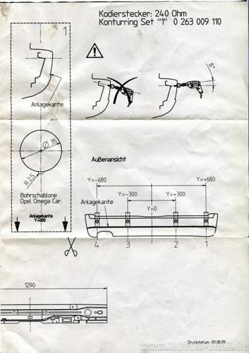

Ich möchte an meinem Omi B2 hinten nun auch eine PDC nachrüsten.
Da ich in meinem Bekanntenkreis viele kenne die mit einer 4 Sensoren Anlage von Conrad glücklich geworden sind, habe ich mir die auch besorgt. Elektrik ist kein Problem😁
Was mir allerdings helfen würde wären ein paar Bilder von der Lage wo beim Omega Caravan Facelift hinten die Sensoren sitzen. Habe hier bei mir noch nie einen mit PDC gesehen.
Ob Original oder Nachgerüstete ist egal.
Danke Euch allen im voraus.
LG H
Hallöle,
hab nur die Schablonen von der BOSCH....
Gruß Lars
Pdc1
Pdc2
Danke Lars, damit kann ich schon was an fangen.
Gruß Holger
Hi. Ich hab mir auch eine nachgerüstet für hinten. Aus der Bucht, keine 20€. Anbauplan war dabei, allerdings die Maße konnte ich nicht so einhalten, da die Nummernschildeinbuchtung das nicht hergab. Hab jetzt ca. 60 cm zwischen den inneren Abstand und dann 30 cm von dem zu den äusseren. Funktioniert aber bestens :-).

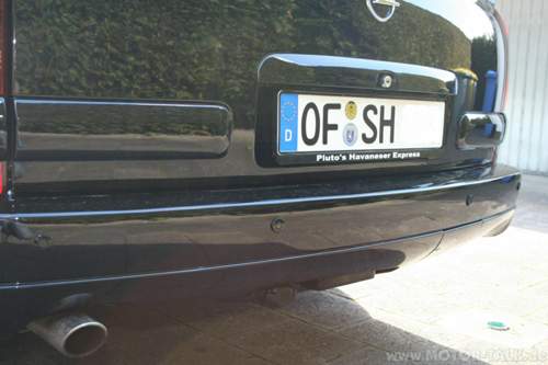

So, seit eben hat mein Omi auch eine PDC🙂
Nochmals danke an Lars dank der Bosch Schablonen war es sehr einfach.
Bilder folgen noch. Die Sensoren sieht man kaum da die Farbe mein Schwarz sehr gut trifft.
LG H

Hier noch das Bild von der OP!
Schaut doch gut aus - oder?
Pdc
Normalerweise ist doch von innen sogar markiert, wo du Das Bohrloch ansetzen musst. Muss man nur gut putzen. Von innen klein durchbohren und dann aussen den Stufenbohrer oder Lochkreisbohrer ansetzen. Der Styroporkörper ist auch ausgespart. So war´s zumindest bei nem FL Caravan mal, wo ich diese Arbeiten beobachten konnte. Bei meinem B-Vectra war es genauso, Markierungen innen waren vorhanden. Habe auch die URF4 original mit gebrauchten Teilen nachgerüstet.
Ich hatte meine Stoßstange aber nicht ab, sondern nur locker gemacht. Somit konnte ich innen keine Markierung sehen😁
Aber dank den sehr guten Schablonen war das auch nicht nötig und hat Arbeit und Zeit gespart.
