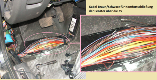

dann trenne doch das Braun/Schwarze Kabel am ZV Steuergerät ,
so das man es wieder Verbinden kann und
lege Masse auf dieses Kabel , ob dann die Fenster schließen .
damit weiß man ob das Kabel zu den Fensterhebern i.O. ist !

Steuergerät ZV sitzt am Beifahrerholm innen unter der Verkleidung .
6 Volt,wo sollen die herkommen ?
da Dauerplus an den FH Motoren anliegt ,
kann man auch Masse am Braun/schwarzen Kabel ZV anlegen und
dann müssen die Fenster hochgehen .
egal ob ein Stecker am ZV Steuerteil drann ist oder nicht !

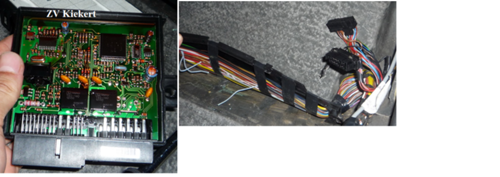

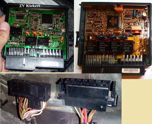

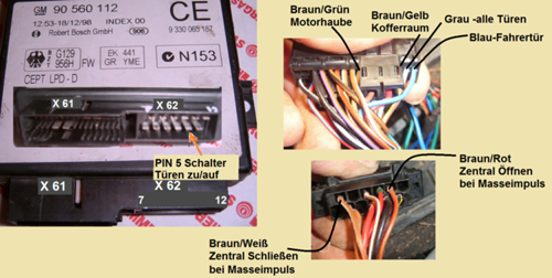

Gesammelte Werke
habt ihr ein OPelCOM ,wegen Spannungen ,letztes Bild ?
Zv-bosch-opel
Zv-kiekert
Zv-kiekert-2-png
+3
Danke Rosi, hast ne menge lLEGO geschickt. Denke mal der Sohnemann kommt damit zurecht.....

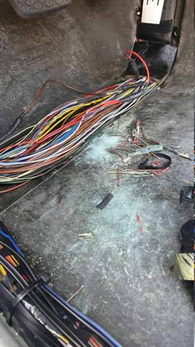

So,
jetzt hatte es mich auch erwischt, die Komfortschliessung war ausser Funktion. Was ein Glück gibt es dieses Forum mit vielen Tipps mit denen man sich helfen kann. Die einzige sich mir stellend Frage ist: Wo kommt die Feuchtigkeit her, der Fussraum ist fu.. trocken und die bekannten Stellen welche gerne durchfaulen sind auch OK. Na egal, es geht wieder.
Danke an alle hier im Forum welche sich mit Rat und Tat beteiligen (und auch immer schön freundlich bleiben. Im Vectra C Forum sieht das auch gerne mal anders aus, da muss man beim Stellen einer Frage Angst haben, dass man eventuell angepöbelt wird).
Gruß aus Limburg
Und woran lags jetzt, wenn nix feucht war und alle Verbindungen in Ordnung waren?
Von Feuchtigkeit war nix zu sehen, muss aber mal vorhanden gewesen sein da die 3 Quetschstellen alle vom Grünspan befallen waren / zerfressen waren.

im Fußraum Fahrerseite.....3 Kabel...schwar-braun....abgefault und somit die MASSE unterbrochen...
neue Verbindung gemacht...angelernt und alles wieder ok..incl SD
