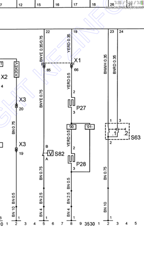

Hole das Thema mal nach oben, weil...Verschleißanzeige ist gewechselt und also Neu ! Weil mit der alten Strippe bekam ich immer die Meldung beläge abgefahren, was aber nicht der Fall ist. Also wiegesagt...neue Strippe rein und siehe da immer noch die Meldung. nun hab ich sie am Bremsstein gelößt und sie so am Federbein gesichert. Bekomme aber weiterhin die Meldung. Woran kann es also noch liegen?
Danke für professionelle Antworten und MfG O.P.
Moin Omegapathe

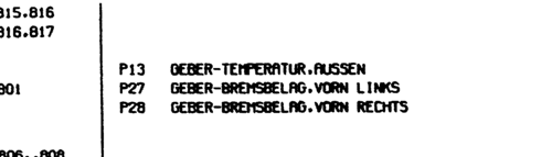

Die Verschleißkontakte sind in Serie geschaltet und verbinden Pin 19 vom TID / MID mit Masse. Der Massepunkt ist vorn rechts. Es kann also das Kabel vom MID zum linken Kontakt, das Kabel vom linken zum rechten Kontakt, die Masseverbindung vorn rechts oder ein Steckkontakt sein.
Einfach mal nachmessen
Ja ..Danke ! Du meinst sicherlich in Reihe...oder?! Wir haben doch aber nur einen Kontakt! ich muß mir mal den Schaltplan zu Gemüte führen. Ich dachte nur es gibt - wie ja sovieles - beim Omega mal ne Pauschale weil es schon öfter bei anderen aufgetreten ist. Na dann mal wieder Strömlinge verfolgen. :-))
Mfg
O.P.
VFL und FL unterscheiden sich da. Der Facer hat nur noch einen Kontakt, das Prinzip ist aber gleich geblieben.

@racer1963 schrieb am 23. März 2019 um 23:32:32 Uhr:
@driplo:
Sicher?
Mein Facelift hat rechts und links einen Verschleißkontakt!
Ist beides richtig.
Die ersten Facelift (MJ'2000) hatten zwei Sensoren, ab MJ'2001 war es dann nur noch einer.
Ich habe übrigens immer am MID den Pin 19 auf Masse gelegt. Da konnten die Kabel im Radkasten weg. Sah es einfach nicht mehr ein, jedesmal die Sensoren tauschen zu müssen...
