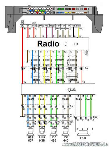

PS: Im Anhang mal ein Plan zum suchen.....
Bose-verdrahtung

glaub bei BOSE ist Remote Pin 7. Guck mal im Plan oben....

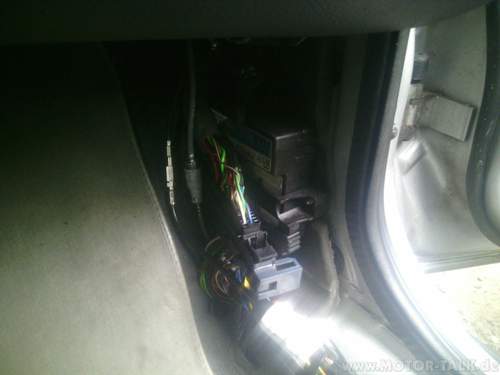

Prüf doch erstmal den stecker direkt am Verstärker, und evtl auch die Steckverbindungen unten rechts hinter der Verkleidung im Beifahrerfußraum... da wo das ZV-STG sitzt.

es gibt im SLP wohl 2 Steuerleitungen rot/weiss. Pin 7 für das "normale" und Pin 6 für den Amp. Soweit richtig. Hatte ich mich verguckt. Musste im Stecker auch die Strippe nachstecken, wo ich damals BOSE nachgerüstet hatte. Bose wird über die LS-Ausgänge der Opel-Radios versorgt, allerdings werden die per Tech2 von Lautsprecher auf Chinch umkodiert (vereinfacht ausgedrückt). Trotzdem sollte der TE erstmal die Sicherungen prüfen, und ein wenig systematisch vorgehen, und nicht gleich alles auseinanderreissen.... 😉

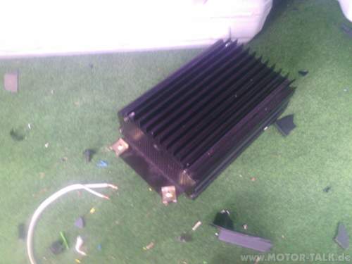

Wenn man den X7 trennt, kann man mit ein wenig Geschick und Kabel den Amp überbrücken, und so die Funktion ohne Endstufe testen. Allerdings beachten, dass die BOSE-LS nur 2 Ohm und nicht 4 Ohm haben.

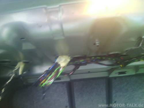

Hallo ,habe die Steckverbindung auf der Beifahrerseite mit ordentlich Kontaktspray besprüht hat aber nichts gebracht, die Verkleidung für die Endstufe (ist so blöd gemacht, man kommt sehr schlecht an die Schraube ran. Mit Gewalt habe ich dann die Verkleidung rausgerissen. Die Endstufe überbrückt, jetzt funktioniert es wenigstens ( ohne Endstufe). Habe einige Bilder gemacht auch von meiner heute montierten BROCK Felgen
