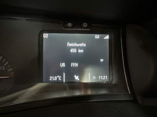

Hallo, vielen Dank für die schnelle Antwort! Das Radio ist ein NCDC 2015. Hilft die Angabe?
Zum Display kann ich leider keine weiteren Angaben machen.
Senderwechsel ist möglich aber Navi und Telefon funktionieren nicht, obwohl die Piktogramme im Display darauf hindeuten könnten….
Moin,
ist ein CID, wobei mich wundert, dass es in s/w gehalten ist.... könnte auch sein, das die Programmierung durch den Stromausfall einen weg bekommen hat. Ich würde ein Tech2 oder Op-Com dranhängen, Fehler auslesen, ob da was im Radio bzw. CID und im Telefon steht. Und wenn möglich einmal per Securitycode entheiraten und wieder verheiraten. Dann sollte zumindest das "safe" weg sein. Die originale Programmierung müsste per Variantenconfig wieder hinzubiegen sein. Ist halt schon ne Weile bei mir her, das ich dran rum programmiert habe....

Habe tatsächlich noch einen BoschDienst gefunden der glaubt, die Gerätschaften zu haben, um neu zu verheiraten. Allerdings will er nächste Woche erstmal versuchen auszulesen und die Sicherungen prüfen. Mal schauen.
Das Display ist normalerweise mehrfarbig, ist ja mit Navi und Kartendarstellung…
