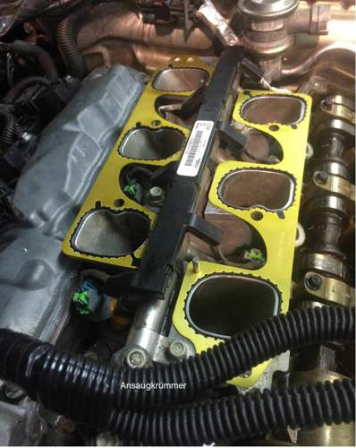

wurde schon saniert ;-) , da ist soweit Ruhe. Hatte 2x P2177, denke werd mal alles an Schläuchen checken, vielleicht ist da was. Kühlmittelbehälter ist auch noch dicht, ansonsten bin ich ganz zufrieden. Das gelegentliche Turbopfeifen ist noch etwas gewöhnungsbedürftig, nächstes Projekt im Frühjahr Automatik und Haldex Ölwechsel. Mal schauen was da so raus kommt....

Wenn es pfeift kann es gut oder schlecht sein,
Mit einem Turbo/Aufladung/Ladeluftsystem .
Ich würde Glaskugeln auf,
Undichtigkeit Ladeluftsysten bzw Ansaugkrümmer,
Wegen dem Pfeiffen,wenn man Vollast gibt !

auf Ansaugsystem tippe ich auch.. ist aber nichts was bisher dauerhaft kam. Auch ist ne Frontgas-Anlage verbaut, da hab ich schon mal Support bei meinem Gasspezi angefragt ;-)
