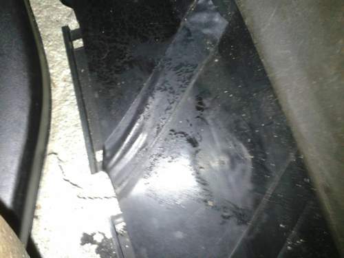

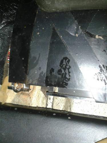

Heute habe ich unter dem Teppich nachgesehen und Wasserflecken fotografiert. Die sind leicht schäumig. Deutet das darauf hin, dass das Wasser im Beifahrerfußraum vom Wärmetauscher(Kühlmittel?) kommen könnte?
Siehe Bilder im Anhang.

Ich denke eher Unterboden oder Radhaus (übliche Stelle)

Obwohl das Wasser leicht schäumig aussieht? Wie kann man sich das vorstellen? Wenn's regnet kommt was durch das Blech und wird durch den Fahrtwind in den Fußraum gewirbelt?
Auf der Beifahrerseite ist doch auch der Wasserablauf. Der ist omegatypisch angerostet.
Läuft Scheibenwaschflüssigkeit mglw durch die Abläufe(sind nicht zu, habe ich gereinigt) und gelangt so in den Beifahrerfußraum?

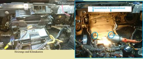

Es gibt innen keinen Schlauch, aber mit Schaum-Dichtringen versehene Durchführungsstutzen, in den Getriebetunnel, aus der Kondenswasser Sammelwanne unten im Klimablock. Darüber läuft das entstehende Kondens-/Tauwasser in den Getriebetunnel rechts und links vom Getriebe ab.
Sicher gab es da auch schon Undichtigkeiten, ist aber eher die Seltenheit.
Meist, wenn da schon mal die Armaturentafel und der Klimablock draußen war.

Ist der Klimakasten direkt hinter dem Armaturenbrett etwas weiter oben? Oder wo ist der verortet? Bzw wo sind diese beiden Dichtungen, wenn man auf das A-Brett schaut?
Ein Leckwasserschlauch nähe Gaspedal
andere Seite Anbringung identisch.
da kann nur klares Wasser kommen,im Normalfall!

Wasserablauf - Klimakondensat!

Wasserablauf-klima
Aha, verstehe. Das heißt, man muss die Schaltkulisse abbauen und von dort bis nach hinten zur Mittelarmlehne alles abmontieren? Dann sehe ich ob es undicht ist?
Oder muss das ganze Armaturenbrett raus?
das Armaturenbrett muss raus und der komplette Heizungskasten!
die beiden Abläufe sind ja UNTER dem Heizungskasten und
gehen zum Mitteltunnel .
Der Spenglerchef hat gesagt, dass das Wasser wahrscheinlich von dort kommt. Ist nur die Frage, wer mir das günstig macht. Und bekommt man noch Ersatzdichtungen?
