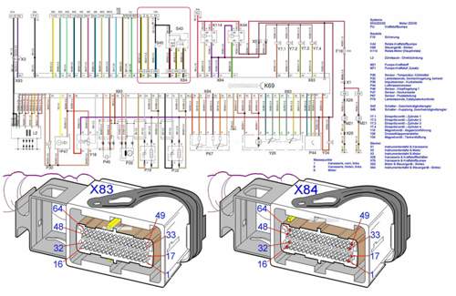

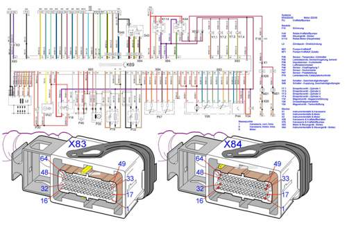

Hallo, mein Kumpel hat bei seinem Y22XE auch den Fehler P0100. Er hat schon alle in Frage kommenden Teile einzeln für sich geprüft und für OK befunden. Der Motor läuft nur mit extrem wenig Gas halbwegs sauber, mit normalen Gas fängt er an zu stottern was schlimmer wird je mehr Gas man gibt. Er hat zum testen mal ein anderes Steuergerät verbaut, damit lief er soweit gut, bis auf ein Leistungsloch zwischen 2.500 und 4.000 Umdrehungen. Er will jetzt mal die Brücke nach Rosis Anleitung nachbauen, wir sind uns aber wegen der Pins nicht sicher und finden leider auch keinen gut lesbaren Pinbelegungsplan. Der von KurtBerlin hochgeladene ist leider in Großaufnahme sehr unleserlich, weil Motor-Talk das Bild extrem komprimiert. Kann jemand helfen?

Habe den Plan nochmal in zwei unterschiedlichen Formaten hochgeladen.
Mstg y/z22xe
Mstg y/z22xe

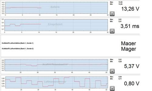

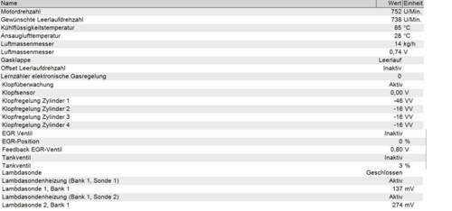

der LMM sollte in der Regel im Leerlauf bei warmen Motor
ca 12-15 kg/ h anzeigen bzw ca 0,7-0,8 V als Signalspannung zum MSTG .
steht der Motor darf der LMM keine Luftmasse anzeigen , ca 0,1 V .
bei Vollast kann es bis ca 350 kg/h gehen !
wichtig ist auch der Kurzzeittrimm ob es Probleme im Ansaugbereich oder
im Kraftstoffbereich gibt !
ein guter Motor liegt zwischen Plus 2 und Minus 2 beim Kurzzeittrimm .

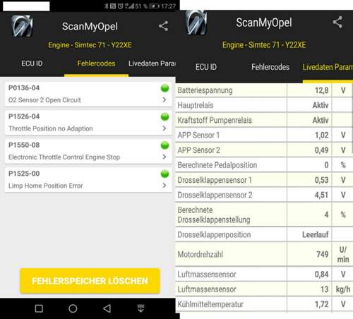

Die Fehlercodes wurden sowohl mit einem Gutmann Tester bei ihm auf Arbeit ausgelesen, als auch dem OpCom was ich ihm damals überlassen habe. Immer P0100. Zu den restlichen Fragen melde ich mich sobald ich ihn erreicht habe!
