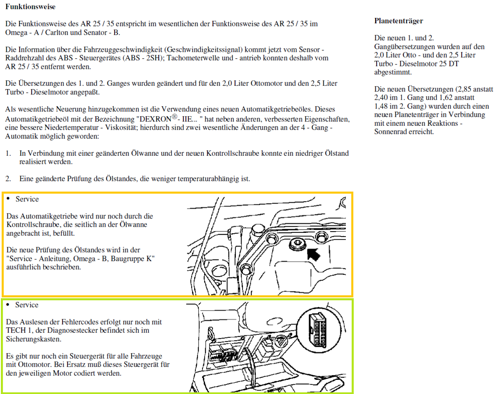

Mal ne Frage an unsere Fachleute:
Mir will jemand erzählen, das AR 25 an seinem Omega B X20XE(V) hat einen Ölmesstab.
Soweit ich aber weiß, hat kein AT beim Omega B einen Messtab. Oder gab es das noch bei den ganz frühen Modellen?

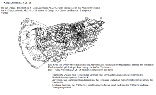

Das AR25/35 aus dem Omega-B ist eine Weiterenteicklung des AR25/35 aus dem Omega-A/Senator-B. Bei diesem für den Omega-B entwickeltem Getriebe sind einige Änderung vollzogen worden. So z.B. das 1. und 2. Gangrad, der Wahlpositionschalter, der Ölstand im Getriebe (entfall des Peilstabs), seitlicher Kontrollschraubein der Ölwanne, verbesserte Quaität beim Hochschalten aufgrund verringerten Leitungsdruck, etc, etc.
Also AndyEausB, das AR 25/35 hat von Anfang der Omega-B-Serie keinen Ölpeilstab. Sollte im Omega-B ein Peilstab an Getriebe montiert sein, dann kann es ein Getriebe aus dem Omega-A sein.

So , nun mal die Produkteinführung vom AR25/35 im B Omega und
die Änderungen wobei der 1 und 2 Gang nicht alle Motoren betraff!

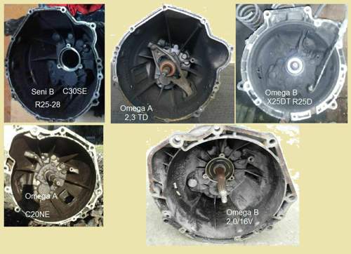

Hallo an Alle!
Sind die Glocke von 5 gängiger Automatikgetribe aus Y25DT identisch mit 4 gängiger Getriebe von X25DT?
Falls ich meine AR25 Getriebe (KZ code) auf 5L40R (ZR code) austauschen lassen möchte... (EPC hilft mir nicht beim Glocken zu ähnen)
Danke im Voraus für Hilfe und Bilder

Um mal eine kurze Antwort zu geben, der Flansch ist identisch, laufen wird das 5L40-E aber nicht mit dem 2.5 TD da dessen Steuergerät nicht die vom Getriebesteuergerät benötigten Daten bereitstellen, geschweige denn mit diesem kommunizieren kann.
