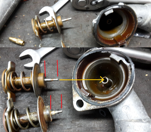

Ich habe es getan. Temperatur 130
Glaskugel-
geht der Motor im Stand in 3-4 Minuten sofort mit der Temperatur hoch ins rote Feld,
so bleibt normal
Variante 1-Schaufelrad der Wasserpumpe locker auf der Welle ,im Innenraum kommt keine Wärme an,
da das Wasser nicht umgewälzt wird
Variante 2- Thermostat defekt,dabei kommt aber irgendwann immer Wärme in den Innenraum !
