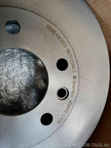

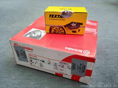

Und deshalb willst du dir Bremsscheiben kaufen welche nachträglich gebohrte! (nicht wie bei Porsche gegossene!) Löcher haben? Dir ist klar was das mit dem Materialgefüge um die Löcher anstellt und dass es selbiges dort schwächt? Die Scheiben werden genau dort sehr schnell rissig und verziehen sich.
Kauf dir lieber hochgekohlte, wärmebehandelte (z.B. Brembo) Scheiben, die verziehen sich deutlich weniger. Der Satz kostet 100 Euro (hab noch die 2 Euro Aufpreis gezahlt für die zusätzliche Rostschutzlackierung, siehe Fotos). Die Bremsleistung lässt nach dem zweiten Mal 200 auf 100 km/h zwar schon nach (das ist aber rein der Scheibengröße geschuldet die für ein 1,7 Tonnen Fahrzeug einfach zu klein ist), wenigstens verziehen sie sich aber nicht so schnell.
Wärmebehandlung
Eine weitere Verbesserung der Bremsleistung lässt sich durch wärmebehandelte Bremsscheiben erreichen. Hier wird die Scheibe nach dem Abdrehen noch einmal einem definierten Erwärmungs- bzw. Abkühlungsprozess ausgesetzt, wonach eine gleichmäßige Gefügestruktur entsteht. Das Material kann nun Wärme schneller ableiten und verzieht sich weniger.
Wegen der höheren Kosten werden wärmebehandelte Bremsscheiben ab Werk nur bei leistungsstarken Fahrzeugen oder Sportwagen eingesetzt. Im Motorsport-Zubehör werden gleichwohl solche Scheiben auch für verbreitete PKW-Modelle angeboten, zu Preisen im Bereich der Originalteile.
Eine gesonderte Prüfung oder Eintragung ist erst notwendig, wenn dazu auch Sport-Bremsbeläge mit höherem Reibungskoeffizienten eingesetzt werden.
Quelle: https://de.wikipedia.org/wiki/Bremsscheibe#W.C3.A4rmebehandlung
Hab wärmebehandelte Brembo-Scheiben schon mehrmals verbaut (auch früher an anderen Fahrzeugen wie 2x Calibra V6 mit Serienanlage, Kadett Turbo mit Porsche-Anlage 318x28 mm oder Calibra Turbo mit AP-Racing Anlage 304x28 mm) und war bisher sehr zufrieden damit. Dazu verbaute Beläge beim Omega B bisher: Textar und Brembo, beide OK. Bei der Porsche und AP-Anlage hatte ich Ferodo DS2500 / DS3000 (beide nicht zugelassen).
Meine innenbelüfteten Scheiben hinten sind demnächst auch dran, hier werden es wohl wärmebehandelte TRW-Scheiben, von Brembo hab ich da noch keine entdeckt.
Gruß, Thomas
Bremsen Omega B 2.2 DTI
Bremsen Omega B 2.5 DTI
Brembo wärmebehandelt und lackiert
