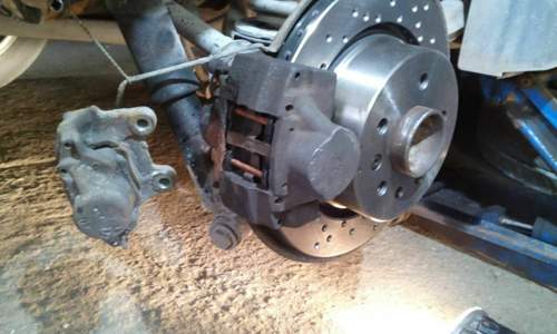

nachdem wieder mal die HU ansteht, wurde beim Check vorher festgestellt, dass der Austausch der hinteren Bremsen sinnvoll ist. Nachdem bereits beim letzten Wechsel die Haltestifte (9195955) und die Spreizfedern (9195056) wiederverwendet wurden, ist nun ein Tausch unumgänglich.
Die Haltestifte (85 mm) sind noch in begrenzter Stückzahl auf dem dt. Markt vorrätig. Die Spreizfedern angeblich nicht mehr.
Ich hab zwar jetzt scheinbar noch einige in Netz gefunden und auch geordert. Vermutlich wird diese Quelle aber auch nicht lange liefern können. In einigen Tagen weiß ich, ob ich überhaupt welche bekomme ...

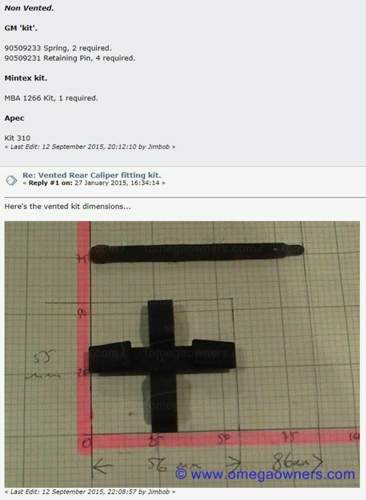

Hammer,
es gibt grob gesagt 3 Arten von Spreizbolzen,
60er,70er und 80er Länge!
mal ein Bild aus Brexit und
Das andere aus dem Darknet.
Mfg
Stifte
365e056s

Wer hat denn hinten innenbelüftete Scheiben und kann, am Objekt, mal wirklich genaue Angaben (evtl. sogar mit Bild) dazu machen.
Dieses, könnte sein, eventuell und vielleicht, das ist doch nichts halbes und nichts ganzes.
Ich habe auch reichlich zeitintensiv im WWW. gestöbert und selbst in Australien und im Amiland (Der baugleiche Cadillac Catera hatte ab 00 auch die belüfteten) nichts zielführendes gefunden. Nur Geschwafel "passt für und auch für" aber keine Maße!

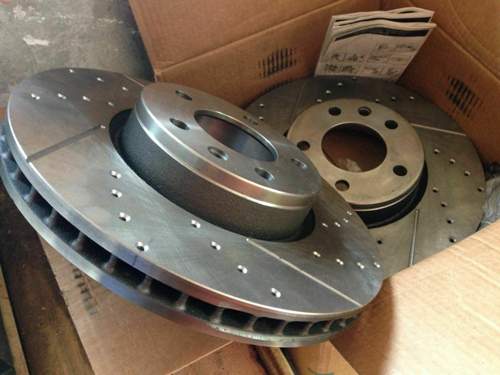

Ganz ehrlich. Dann würde ich hinten einfach auf die vollen Scheiben umbauen. Nen großen Unterschied merkst da eh nicht.
Ich fahr z.B. hinten voll Rotinger (gelocht und geschlitzt) mit EBC green Belägen. Die sind allemal um längen besser und hitzebeständiger als z.B. ATE Scheiben belüftet mit ATE Belägen.

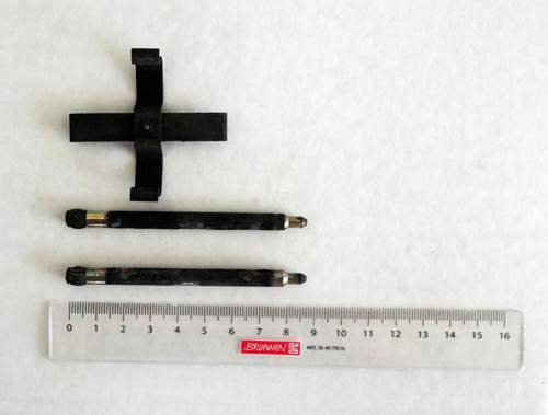

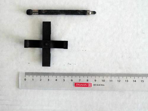

So hier mal 2 Bilder des Zubehörkits von den alten Sätteln für innenbelüftet Bremsscheiben. Schmeiße sowas halt nicht weg...
Hoffe man erkennt die Abmaße.
Hat Rosi ja auch schon weiter oben gepostet.
Stifte ca. 8,5cm lang, Spreizfeder ca. 5,4cm x 5,4cm

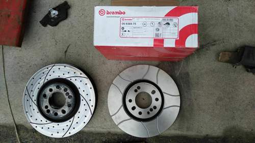

Brembo
Brembo 2
Brembo
Nein Rosi, da irrst du, es geht bei allem geschriebenen die ganze Zeit nur um die Spreizfedern und Sicherungsstifte für die Sättel mit belüfteten Scheiben.
