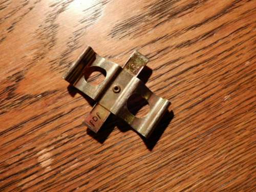

nachdem wieder mal die HU ansteht, wurde beim Check vorher festgestellt, dass der Austausch der hinteren Bremsen sinnvoll ist. Nachdem bereits beim letzten Wechsel die Haltestifte (9195955) und die Spreizfedern (9195056) wiederverwendet wurden, ist nun ein Tausch unumgänglich.
Die Haltestifte (85 mm) sind noch in begrenzter Stückzahl auf dem dt. Markt vorrätig. Die Spreizfedern angeblich nicht mehr.
Ich hab zwar jetzt scheinbar noch einige in Netz gefunden und auch geordert. Vermutlich wird diese Quelle aber auch nicht lange liefern können. In einigen Tagen weiß ich, ob ich überhaupt welche bekomme ...

ich kann die Spreizfedern bekommen und liefern, die Stifte gibt es in div. Längen, das ist auch kein Problem. Das wäre dann ein individuell zusammen gestellter Satz.

wenn man bei Opel 9195058 bestellt, sollte alles dabei sein.
Heute sollten meine Spreizfedern in der Post sein. Vorsichtshalber hab ich gleich mal mehr bestellt.
@ Pink Power - die Federn sind aber aus breiterem Material gefertigt. Wo liegen die Kosten pro Feder/Stift?
Die Spreizfedern sind angekommen - es sind die richtigen! Damit kann endlich alles wieder ordentlich zusammengebaut werden.

ich hatte es ja schon mal geschrieben, Spreizfedern bekomme ich (noch), jedoch braucht man für den Omega B dann eine Zusammenstellung aus 2 verschiedenen Bremsbelageinbausätzen für einen kompletten Satz.
Von dem einen die breiten Spreizfedern, von dem anderen die längeren Stifte.
Die Spreizfeder hat eine Breite von 53mm (original glaube ich 55mm), das kann man ausgleichen, in dem man die Bremsbeläge vom Omega A verwendet, die sind dünner und wenn die sich dann an die Scheibe legen, dann paßt auch die Breite der Feder zum Belagabstand.
Da die Verbreiterungsstücke vom Omega B Sattel nicht so dick sind, wie die für den Omega A Sattel bei Verwendung von 22mm dicken bel. Scheiben, könnte es ggf. auch mit den originalen Beläge noch passen, habe ich jedoch nicht getestet.
