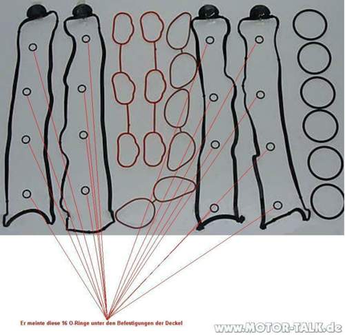

Alex ,
Tja , vielleicht warens die Dichtungen der Hohlschrauben , von der Kühlmittelbrücke , die das Wasser verloren haben .
Auch diese Rep haben wir anscheinend gemeinsam . 🙂
Von den 16 kleinen O-Ringen , konnte ich nichts lesen bei dir , oder hast das nur vergessen , zu schreiben ? 🙂

Hi feet,
welche 16 meinst du denn? Von der kleine Kühlmittelbrücke die ganz hinten zwischen den beiden köpfen sitzt. Da waren nur 4 o-ringe.
Also wir haben nie irgendwo 16 o-ringe getauscht.
Schau mal in den Anhang....😉
O-ringe-vdd-v6
Hallo Kurt.
Danke, jetzt weiss ich was er gemeint hat. Ne die haben wir ganz vergessen, und meister bei opel hat uns auch nichts gesagt. Wir haben die alten sauber gemacht und wieder eigebaut.
Hi
Alex ,
Ja , diese 16 kleine O-Ringe in den Ventildeckeln hatte ich gemeint .
Ist mir nur so aufgefallen bei deinem Post , hätte aber auch sein können , daß du sie nur nicht erwähnt hast . 🙂
Das ist natürlich einerseits schade und andererseits deutet das auf einen Meister hin , der zwar seinen Titel hat ,
aber ob er diesem gerecht wird , mag ich nicht beurteilen . 🙂
Die Dichtungen verhärten sich mit den Jahren , dies konnte ich gerade bei mir feststellen , einen alten Ring hatte ich mal ,
zur Probe , etwas zwischen meinen Fingern gebogen , er war schon so hart , daß er direkt gebrochen ist .
Ärgerlich das ganze , daß dir über die O-Ringe keiner Auskunft gegeben hat ,
wo sie doch , zu so einer Reperatur , zu 100 % dazugehören .
