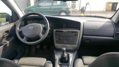

Hallo,ich habe am Wochenende (m)einen Omega B Limousine gekauft, Rentnerhand mit wenig Kilometer, EZ 10/03 und werde das Auto in ca 12 Tagen erhalten.
Da ich einige Fragen zu dem Thema habe, poste ich hier:
Ich würde auf jeden Fall den BC weiterhin benutzen wollen. Habe großes monotomes Display, Lenkradfernbedienung ( siehe Bilder ). Verbaut werden soll von Kenwood das DMX 7017 DABS oder das DMX 7018 DABS. Welches, werd ich noch entscheiden. Beide Geräte hab ich schon. Was ist notwendig, um den BC weiterhin betrieben zu können? Welchen Adapter brauche ich für die Lenkradfernbedienung, um das Radio steuern zu können? Auch hab ich schon Bilder gesehen, dass Radiosender mit neuer Headunit am BC gezeigt werden können. Wie muss ich vorgehen?

Hallo jphoerth,
1. Um das MID weiterzunutzen, brauchst du nichts, da das MID für den Wischerschalter bedient wird.
2. kauf dir eine DAB+ Dachantenne z.B. https://geizhals.de/...ne-am-fm-und-dab-dab-00107272-a1506168.html?...
3. Das mit der Sender anzeige im MID, da brauchst Du einen Adapter, der das Signal vom Radio zum MID weiter leiten kann. Da musst Du mal bei Kenwood nach fragen welcher Adapter das sein könnte.
Ich hatte, das war aber ein 1DIN Radio den Adapter CW877 verbaut. s.H.
Dachantenne sollte doch vorhanden sein, oder? Meiner hat zumindest eine, kann mir nicht vorstellen dass das ausstattungsabhängig wäre. Du meinst vermutlich ein "monochromes" Display, obwohl man es auch als monoton bezeichnen könnte... 🙂
Sind das Bilder des Wagens, den du gekauft hast? Scheint wirklich die Minimalausstattung zu sein. Ich dachte immer, das Heckrollo hätte auch jeder, aber ich seh da keinen Schalter dafür.
Gruß, Sepp
ja, das ist meiner. Viel Ausstattung hat er nicht, was mir erstmals egal ist. Sitzheizung wird später nachgerüstet. Mir war die geringe Laufleistung wichtiger. Wird zudem noch auf LPG umgerüstet. Fahre ca 20000 + pro Jahr.
Und nein, er hat (noch) keine Dachantenne. Die von Hama werd ich mir aber nicht mehr kaufen, die schwächelt nach einiger Zeit. Ist nicht selten und hab auch schon die zweite in menem noch Golf 4 verbaut.
Jepp, meinte eigentlich monochromes Display .

Zum Display:
Der BC wird weiter funktionieren (schon geschrieben).
Die Sender-/ Titelanzeige ist weg. Es gibt fast kein aktuelles Radio mit Display-Out mehr. Bei Kenwood schon seit Jahren nicht mehr.
Einzig von Alpine bekommt man Moniceiver mit Display Out.
LFB ist hingegen einfach, da es günstige Adapter gibt. Die sind alle gleich, unterscheiden sich halt nur vom Anschlusskabel.
LFB + Display sind selten, da wie geschrieben, es fast kein Headunits mehr gibt. Heutzutage läuft es dann über den CAN-BUS.
Ach ja, der Schacht ist ein Doppel-DIN. Einbaurahmen bekommt man in der passenden Farbe.
Nur der Platz im Schacht ist sehr knapp. Da muss man schon gut knobeln, um alles rein zu bekommen, was an Kabeln und Adaptern da dran hängt. Beim 7018DABS hat man aber mehr Platz, da es nicht so tief baut, das 7017DABS hat die volle Länge, da wird's dann enge...
