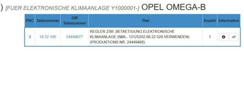

Hallo.
Lt. VIN haben wir das ECC Bedienteil davor. Siehe Screenshot
Wir haben ja einen Omega aus 2003.
Das Bedienteil hat keinen Softlack.
Die anderen Taster aber dummerweise trotzdem noch.
