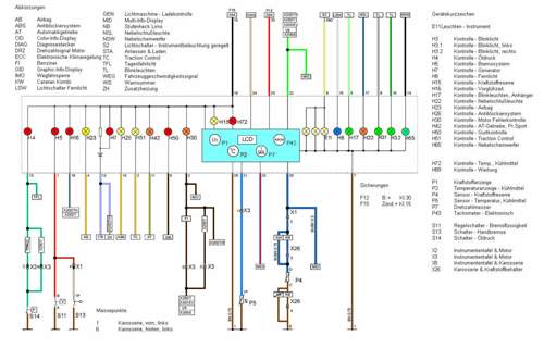

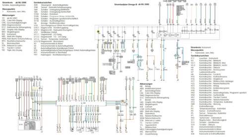

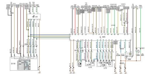

Hier noch ne Übersicht der Zusammenhänge.
Die Beschaltung KI und AT
Beschaltung KI/AT Legende
AT-Steuerung
KI-Verdrahtung Legende
