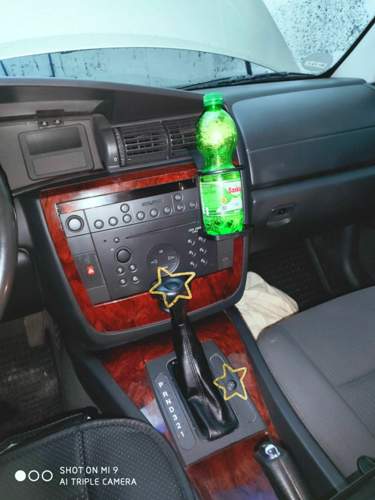

Der S Knopf ist ohne Licht
Guten!
"S" leuchtet nicht im Tacho. Ist es eine einzelne Birne und wenn ja, wie sieht die aus und welche Kennung hat sie? Gerne mit ebay link zum direkten Kauf.

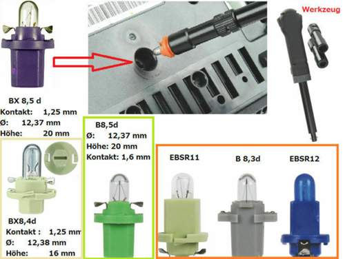

Moin
die "s" Anzeige im Instrument ist ein auswechlsebares Leuctmittel(Birne).
https://www.ebay.de/.../162850455036?...
https://www.ebay.de/.../254313657622?...
Sie könnte so Aussehen.
ich habe immer von Herth und Buss diese Leuchtnmittel genommen,
da haben/ hatten Wir mehrer auf Arbeit!
mfg

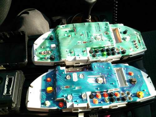

Hier einmal die verschiedenen Instrumente (Folie) von hinten!
die unterschiedliche Farbe des Leuchtmittel gibt die Wattanzahl an!

@HellmichHolger schrieb am 2. Februar 2020 um 09:17:17 Uhr:
Bei mir war die Leiterbahn defekt. Das kann man löten ist aber etwas trixy.
Ich habe mich dann trotzdem für ein anders KI entschieden.

ob das Leuchtmittel 1,1W , 1,2W oder 1.3 W hat ist eh Jacke wie Hose,
Hauptsache der Sockel stimmt für das Kombiinstrument!
bei Blinker sollte man die selbe Wattzahl haben!
Aufpassen sollte man auch bei allen Warnleuchten,
die sollten immer schön Rot leuchten,damit es ins Auge fällt!
