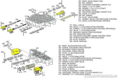

Ich habe es gefunden. Und zwar auf einer Explosionszeichnung, die Kurt Berlin so meine ich, hier im Forum mal eingestellt hatte.
Demnach müßte das äußere Ventil für 1-2 & 3-4 zuständig sein und das Magnetventil, welches unmittelbar zum Öl-Filter sitzt das 2-3 shift solenoid.
Habe die Zeichnung gefunden.
Bild #209790064

@rosi03677 schrieb am 10. März 2020 um 17:12:18 Uhr:
Malcom,
,Seite 1 dieses Thema,s vorletzter Beitrag,Bild 1 bitte betrachten .
diese Bilder kann man auch größer machen,
wenn man Draufklickt,Grins
Bingo !
Du kennst natürlich Deine Bilder besser als ich.
hab nochmal geschaut!
MV 1-2, 3-4 Gehäuse am MV Rosa,Weiß oder Schwarz-2xSchwarzer O-Ring
MV 2-3 Gehäuse am MV Weiß oder Schwarz- 2x brauner O-Ring
da sieht man die Unterschiede ganz gut-
