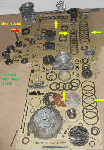

Nein, Robert, es hat fünf Lamellensätze und ein Bremsband im Getriebe
Parts-ar-35-trans

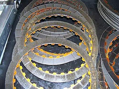

Das Problem hatte ich mal bei nem BMW , da waren die Lamellen einer Kupplung verschlissen
Das Bild ist nen Beispiel wie sie aussehen
Zf-belaglamellen

Das AR35 im Omega hat keine Lamellen, sondern Bremsbänder. 😉
Oh, nen vernünftiges Getriebe ;-)
Parts-ar-35-trans

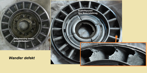

Moin
Nicht das ein anderes AT das Problem NICHT löst ,
sollte man einen Blick vorher unter das AT unbedingt machen !!!

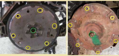

Erstmal sollte man Kontrollieren ob nicht die Wandlerbefestigung
an der Flexplatte lose/weg ist ,6 Schrauben SW 15 mm ,
wegen Geräuschen !
wenn es einen Knall gegeben hatte ,kann -
A - auch ein Korb innen aufgerissen sein und deswegen sind Geräusche da
B - die Eingangskupplung Overdrive defekt sein ,gleich vorne am AT
C - der Wandler defekt sein ( hat sich Innen zerlegt )
an ein MV denke ich nicht bei Geräuschbildung !

Wandler
Flexplatte-wandler-at
