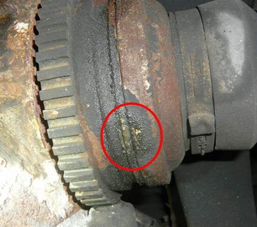

wenn ich das richtig sehe, ist wohl der Dichtring im Diff Gehäuse undicht. Richtig? Ich habe im Teilekatalog nur einen gefunden, der da hin gehört. Passt der? 90222045
Die Reparatur ist nicht das Problem. Wie bekommt ihr die Welle unfallfrei aus dem Diff gezogen? Das empfohlene Werkzeug dafür KM-617 gibts nicht zu kaufen.
Leider ist auch in der getriebeseitigen Manschette ein Loch. Ich habe hier viel gelesen. Immer wenn jemand versucht, die Manschetten zu wechseln, empfiehlt Kurt gleich die ganze Welle zu wechseln.
Würde ich ja tun, aber die, die es gerade gibt, sind genauso gammlig oder schlimmer, als meine. Und kosten 3x so viel, wie zwei Manschetten und haben deutlich mehr Kilometer runter.
Ist das Gelenk abpressen SO schwer?
Die getriebeseitige Manschette lässt sich nicht separat wechseln, richtig? (Außer mit so einer Klebemanschette natürlich.)

Es gibt von Tristan Manschetten ,die bei BMW und Opel passen.
https://www.teilehaber.de/itm/...le-triscan-8540-11702-src1076759.html
einfach den Dia der Welle messen und
Vergleichen mit deinem.
Das ist auch nichts anderes,wie bei der Frontfräse die Manschette wechseln.die Manschetten sind innen wie außen Identisch !
https://www.motor-talk.de/.../...am-besten-verfahren-t5255692.html?...
Mt einem stabilen Nageleisen gehen die Antriebswellenflansche auch raus,
Ein kurzer Ruck und die Welle liegt daneben!
Mfg

Wie genau müssen die Manschetten passen? Der Wellendurchmesser ist bei meinem 28mm, die Triscan Manschette ist für 25mm und die von JP für 24mm. Sind die so weit dehnbar und ist das so gedacht?
Der große Durchmesser von 62mm könnte hinkommen. Gemessen (mit Manschette) warens bei mir 68mm.
Die von dir verlinkte Manschette gibts ja noch von vielen anderen Anbietern. Die Größe ist immer 24/25mm. Im Teilekatalog (3435052) ist diese Größe nur für die X25XE, Y26SE, X30XE, Y32SE und die 2.5er Diesel. Haben die dünnere Antriebswellen, als mein Power 2.0?!

@jogibar100 Danke. Die Universalmanschette könnte passen. Die zum Kleben würde ich in dem Fall, auch aus den von dir genannten Gründen, nicht nehmen. Für unterwegs habe ich so eine immer dabei als Notfallreparatur. Aber nicht für dauerhaft.
@rosi03677 Genau auf diese Manschette zielte meine Frage im ersten Beitrag ab. Teilenummer 90512954. Leider findet man dazu keine Maße. Und wenn man die JP Nummer zurückverfolgt, landet man bei 24/52mm. Ist die denn dehnbar für meine 28/63mm? Oder sind die sehr steif?

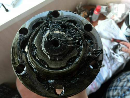

@rosi Dann verstehe ich das technisch nicht. Das Bild kenne ich so ähnlich. Das ist der Flansch radseitig. Und das andere der Deckel außen radseitig. Sieht das getriebeseitig genauso aus? Auf den Bildern von Kurt sehe ich nichts zum schrauben getriebseitig.
Das Opel Original Kit sieht so aus: https://www.ebay.de/itm/362980788621?ViewItem=&item=362980788621
Da sehe ich nichts, was getriebeseitig passen könnte. Flansch und Deckel sind radseitig. Getriebeseitig ist nur die Manschette vorgesehen.
Kannst du das bitte genauer erläutern? Vielen Dank!
Immer irgend wie auf Sprengring Basis, als Sicherung der Welle auf der Verzahnung in den Lagern, also alles nur gesteckt, bis zum Achsflansch. Erst da wird geschraubt.

Entschuldige, ich bin kein Profi wie du. An Vorstellungsvermögen mangelt es mir nicht. Anhand der Bilder im Teilekatalog, vieler Fotos und der Aussage von Kurt, dass alles nur gesteckt ist und erst ab Achsflansch geschraubt wird, ging ich davon aus, dass es getriebeseitig keine Schraubverbindung gibt. Deine Antwort, dass ein beiliegender Blechdeckel (der auf dem Foto wie der schraubbare Achsflansch aussieht) das austretende Fett abdichten wird, verwirrt mich daher. Womöglich schreiben wir auch einfach aneinander vorbei 😁
Die Antriebswelle tauschen ist nicht das Problem. Ich überlege dennoch über Reparaturmöglichkeiten bei dem undichten Blechdeckel. Könnte man so eine Stelle lötend verschließen? Oder mit Flüssigmetall? Oder einem anderen Kleber? Würde das dicht werden? Wie siehts mit Unwucht aus? Klar müsste man so vorsichtig arbeiten, dass nix IN das Gelenk läuft.

Irgendeine Idee, wie ich den undichten Blechdeckel reparieren könnte, bzw. die undichtigkeit verschließen kann?
