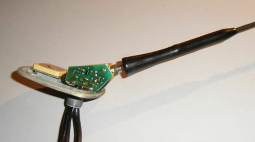

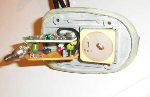

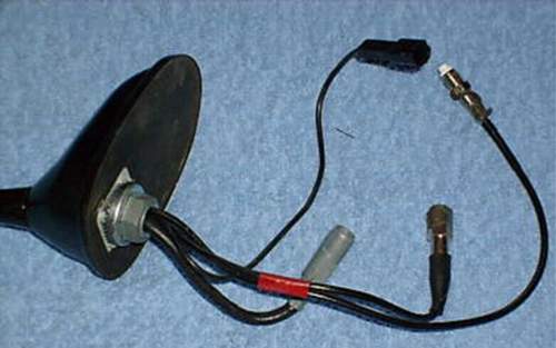

Da,.......
Ca0e-1
Sdc13552
Sdc13553
Hallo Kurt genau diese Antenne ist bei mir verbaut. Ich möchte mir eine Shark Antenne zulegen. Nur auf diesen Verkaufsbildern sieht man nichts. Weist du oder wer anders welcher Anschluss für was ist und wie der Stecker heißt?
Da ich nicht mal Radio in meinen Wagen habe, und nur mein Handy oder TAB als Navi nutze, habe ich mir um solche Dinge bisher noch keinen Kopf gemacht.
an den Antennen Anschlüsse steht es dran was für was ist.
Leider passten oft die Antennenkabel vom Omega nicht an den Kabel von den Ersatz Antennen.
Man braucht mindestes einen Adapter.

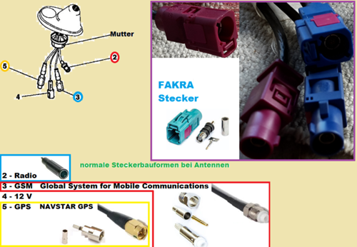

Hallo
die elektirschen Anschlüsse einer Antenne sind nun nicht gerade undurchsichtig !
ein Kabel macht die Stromversorgung
ein Kabel ist der Anschluß GSM ,das Telefon immer ein PAPA
ein Kabel ist der Anschluß GPS,Navi immer eine MAMA
ein Anschluß ist Radio- Antenne,das sollte bekannt sein
was ein PAPA oder MAMA ist,sollte man im Bild sehen ,Grins
je nach Aufwand des Radio gibt es EIN bis VIER Anschlüße
GSM und GPS sind normal mit vertauschsicherem Gewinde versehen !
in der heitigen Zeit gibt es auch oft sogenannte FAKRA -Stecker als
Anschluß aus der Antenne .
gibt es in Weiß,Gelb,Ocker,Blau,Lila und Rot und darauf sollte man achten .
die Farben bei FAKRA haben auch eine Normatierung .
CB-FUNK ist normal OCKER !
jeder Stecker der zu finden sein sollte,
gibt es auch als Einzelteil um sich etwas selber zu Basteln .

Stecker-radio-navi
INFO
