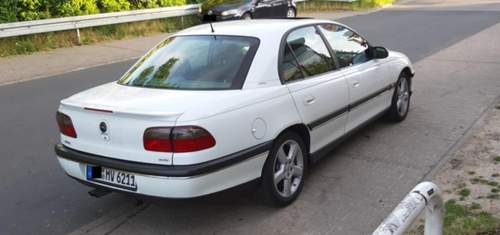

Heute habe ich eine interessante Nuss für euch und bitte um eure Hilfe.
Da mein Projekt mit meinem MV6 (03/97) sich nun zwar schon länger hinzieht
und ich wegen meinem schon etwas fortgeschrittenen Alters immer mal wieder meine freie Werkstatt zur Instandsetzung heranziehe, hat mich diese mit einem interessanten Phänomen überrascht.
Ausgangslage:
Ich fahre auf meinem MV6, seit Ankauf im Jahre 2021, die Reifen: 235/45 R17 97Y
Die Felgen waren und sind 7,5 x17.
Diese Reifen wurden vor dem letzten TÜV erneuert und es wurden Hankook Kinergy 4S2 gleicher Dimension verbaut. TÜV ohne Beanstandung.
Jetzt kommt es.
Nachdem meine Werkstatt nun erneut die exakt gleichen Reifen montiert hatte, schleifen diese diesmal an den Dämpfern. Die Überraschung war natürlich entsprechen.
1te. Frage:
Wie können die gleichen Reifen einmal schleifen und einmal nicht schleifen?
Damit das Fahrzeug bewegbar bleibt, haben wir nun 4mm Spurplatten verbaut.
Offenbar haben die genannten Felgen eine Einpresstiefe von 47. Trotzdem haben sie vorher verwendeten Reifen keine Probleme gemacht.
Nach Nachforschung sollte die vorgesehene Einpresstiefe für den Omega bei max. 39 liegen. Soweit so gut.
2te. Frage:
Kennt jemand diese Felgen (siehe Fotos) und deren Einpresstiefe?
Sind das tatsächlich Omega-Felgen?
Falls nicht, für welches Modell wären dann diese Felgen?
Der Vorbesitzer meinte, sie wären vom Facelift. Habe ich auch so angenommen.
3te. Frage:
Bekomme ich diese Felgen mit den Spurplatten eingetragen? Hat da jemand Erfahrung?
Ich finde, die passen optisch recht gut zum MV6, obwohl ich eher ein Freund von Tiefbettfelgen bin. Trotzdem würde ich das gerne so machen wollen. Was meint ihr?
4te. Frage:
Wenn das alles nicht klappen würde, dann würde ich Tiefbettfelgen aufziehen wollen.
Wenn irgend möglich 17“. Ich finde die Größe in Verbindung mit 235/45 Reifen ist ein brauchbarer Kompromiss. Genug Komfort und trotzdem recht flache Reifen.
Was würdet ihr empfehlen? (Auf dem Foto mit dem schwarzen Omega seht ihr, was ich meine)
Allerdings gibt es da offenbar nur die Kombination:
Vorne: 205/45 R17 und hinten: 235/40 R17. Kennt ihr eine Lösung mit diesen, oder ähnlichen Felgen, aber rundherum 235/45 R17 ??
Oder habt ihr Erfahrung mit den unterschiedlichen Reifengrößen, vorne und hinten?
Über Hilfe und Rat freut sich, wie immer,
Euer Honeymoona

Die am weißen sind optisch vom FL. Die Einpresstiefe kann ich da nicht sagen. Normalerweise ist ET 33 für die 15". Bei 17" keine Ahnung. Die auf dem schwarzen sind nicht original Opel. Da fehlt am Nabendeckel das Emblem.
Wenn die Reifen vorne innen schleifen, dann kann es auch am Sturz oder der Einbaulage des Domlagers liegen.
Moin
die Felgen auf dem Weißen sehen stark,nach Astra bzw Zafira aus,
durch ihre kantigen Speichen!
damit wird die ET nicht stimmen und der Reifen schleift am Stoßdämperteller.
wenn der Sturz zu negativ ist passiert dieses auch,das Schleifen.
der Omega hat auch als 5 Speichenrad mehr rundliche Formen,
am Ansatz in richtung Reifen.

die Felgen auf dem Weißen waren 'ne harte Nuss.
Die stammen vom Astra-G Coupe.
Sind also nie und nimmer auf 'm Omega zulässig und auch nicht mit Geld und guten Worten eintragbar.
Tiefbettfelgen sind es übrigens immer. 😉

So hart war die "Nuß" nun auch nicht, Grins
Wenn man etwas anderes wie Omega B jetzt fährt,
springt es einem sofort ins Auge,
aus welcher Opel Ecke sie stammen!
Der Sigi hat auch das kantige Speichendesign!
Anfang der 2000er Jahre wurde das Design der ALU geändert.
Deswegen vorher ein Zitat, mit der Ecke-
die Felgen auf dem Weißen sehen stark,nach Astra bzw Zafira aus, durch ihre kantigen Speichen!
MfG

Schwierig war es nur, weil es diese Felgen nur auf dem Coupé gab.
Ändert halt nix an der Tatsache, dass man damit ohne BE unterwegs ist.
17" Felgen auf dem VFL Omega müssen halt IMMER eingetragen werden, sofern es sich um OE Felgen handelt.

es sind die N98 vom Astra-G Coupé
https://www.opel-infos.de/modelle/astra_gcoupe.html
V
Hlmd,
Wenn man es größer betrachtet und
den "Topf" in der Mitte mit den 5 Radschrauben betrachtet werden es die N93 sein.

Lieber Berlin-Paul: Herzlichen Dank für die Rückmeldung.
Erstaunlich war hier, dass nichts am Sturz geändert wurde. Es wurden die Felgen mit den alten Reifen demontiert und dann wieder mit den neuen Reifen vom gleiche Hersteller, das exakt gleiche Modell und Dimension montiert.
Und trotzdem haben die am Stoßdämpfeer geschliffen. Ein Phänomen.
Lieber Rosi: Herzlichen Dank! Ja, das sind dann wohl die Astra-G Felgen, wie auf deinem zweiten Bild. (Das in der Mitte)
Die ET ist hier 47. Der Omi sollte aber nur max. 39 haben. Damit ist die Betriebserlaubnis erloschen.
Ich benötige also neue Felgen, da der ASTRA ja bestimmt deutlich leichter ist und somit die Traglast nicht in Ordnung sein wird.
Stimmt Die das so?
Lieber HLMD. Danke für deine Mühen!
Die Traglast wird also das Problem darstellen. Somit keine ABE möglich. Richtig?
Die Brock B1waren nur als Beispiel gedacht. Mit Tiefbett hatte ich das Felgendesign gemeint, weches eher einer "Schüssel" ähnelt und nicht wie ein "Tablett". Bitte um Entschuldigung und Danke für die Richtigstellung.
Wenn ich richtig verstanden habe, können also 17" Felgen für den MV6 eingetragen werden.
Müssen halt nur die Richtogen sein.
Habt Ihr einen Vorschlag, welche 17" Felgen für eine Bereifung mit 235/45 R17 möglich währen?
Am Liebsten welche in "Schüssel"-Form. Ist aber nicht zwingend.
Hättet ihr da eine Idee?
